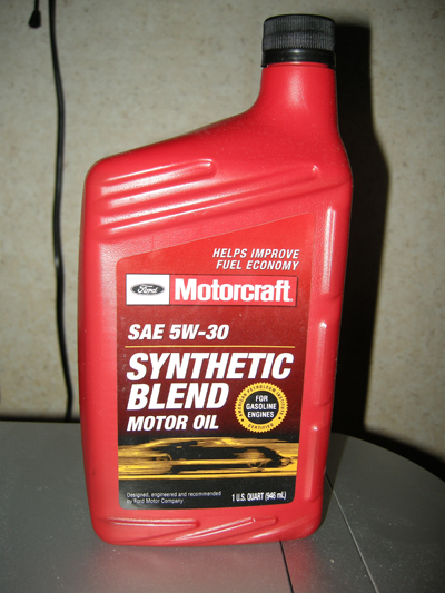

Открывайте "мануал" по чаще,вот тут наш коллега правильно сделал фото выложил.Там всё понятно написано и график приведён.
Лью и лил Motorcraft 5W30,иногда на лето позволял себе 10W30 благо время года позволяет.И поверьте ничего не надо изобретать.
Да, и про фильтр могу сказать ставлю той же фирмы(Motorcraft).У меня знакомые в сервисе,занимаются ремонтом Фордов именно американских.Вот они льют Motorcraft и как говорится все довольны,в том числе и машины :)
И ещё,не покупайте масла и фильтра в сомнительных местах.Подделывают их на ура. :!:
Вот тот самый Motorcraft(именуемый у нас полусинтетикой).Вот его и надо лить.Я его меняю через 5000 км.

Я тоже ломал голову в своё время с минералкой.И мне объяснили что минералка идёт с синтетическими добавками,её нет чистой как таковой.И вот этот пузырёк(см.фото вверху) ТО масло которое льют американцы.Совершенно верно подобное масло рассчитано на 3000 миль(5000 км),а есть у них ещё такой же флакон с надписью 5000 миль(8000 км).Я лью исключительно родное Американское,да и экспериментировать думаю смысла нет.
