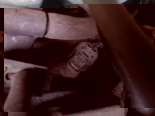

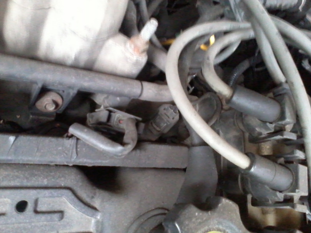

Сходил в гараж, посмотрел. У меня два датчика. Одноконтактный за термостатом, внизу, на какой-то трубке (предположительно на стрелку). Двухконтактный - сверху, на коллекторе, выше термостата, между бобиной, маслозаливной горловиной и топливной рампой:
В книжке П.20 написано что на машины с цифровой приборной панелью ставится два датчика: однопроводной коричневый для индикации на приборке, двухпроводной серый для управления двигателем. У меня всё совпадает, за исключением цифровой приборки.
В книжке Хайнеса написано что это терморезистор, на oldfuelinjection.com написано что это транзистор :? .
Двухконтактный датчик температуры ОЖ и двухконтактный датчик температуры воздуха имеют одни и те же параметры (по таблице), в них стоит один и тот же измерительный элемент (мы с Сашей "разбирали" эти датчики). Может ли одноконтактный иметь те же параметры?

Дима, большое спасибо! Жалко ты далеко, а то с меня водка ... :D Выше я выложил фото, и описание на англицком, там пишет, что нижний датчик идет на управление двигателем. :? Будешь в гараже, померяй сопротивление одноконтакного, нигде не могу найти его параметры. Буду ждать. Всего доброго!

Дык я там и читаю. В пункте 19 написано что датчик один на всё, а в пункте 20 написано что их два. У тебя точно один? На коллекторе второго нету?

Только мне кажется, это не он отвечает за смесеобразование. Он нигде не описан, потому что никому не интересен. А вот двухконтактный по схеме подключён к РСМ, и на инжекторных сайтах расписан от и до, и наши коллеги-тарасоводы указывают на него. Володь, :oops: найди у себя двухконтактный датчик и прозвони его (мои фотки плохие?)
Re: Не заводится двигатель.
Дим, все нашел. Фотки отличные. Померил. Сопротивления двух контактного датчика ОЖ и воздушного почти одинаковы при температуре +2 Цельсия - 60 и 61 Ком соответственно . Одноконтактного 890 Ом. Ты прав, двух контактный связан с мозгами. Тоже вычитал. Завелась при температуре +2 с 4-ой попытки. В 3-х схватывает и тут же глохнет. На акселератор не давил специально, чтоб посмотреть как будет себя вести. После прогрева, стрелка чуть выше метки минимальной температуры, мерил 10 Ком. двухконтактный ДОЖ, и воздушный 55 Ком. После первого старта машина в дальнейшем заводится с пол оборота. Причина, видать не в датчиках.
