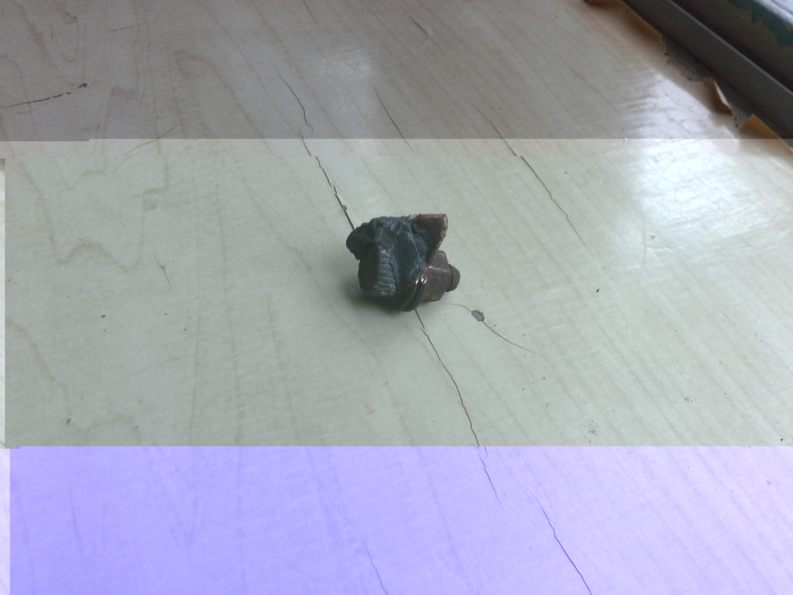

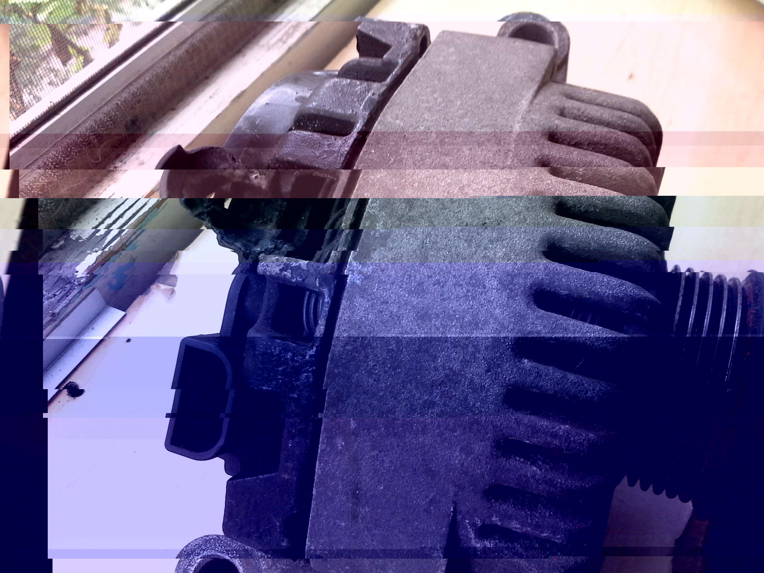

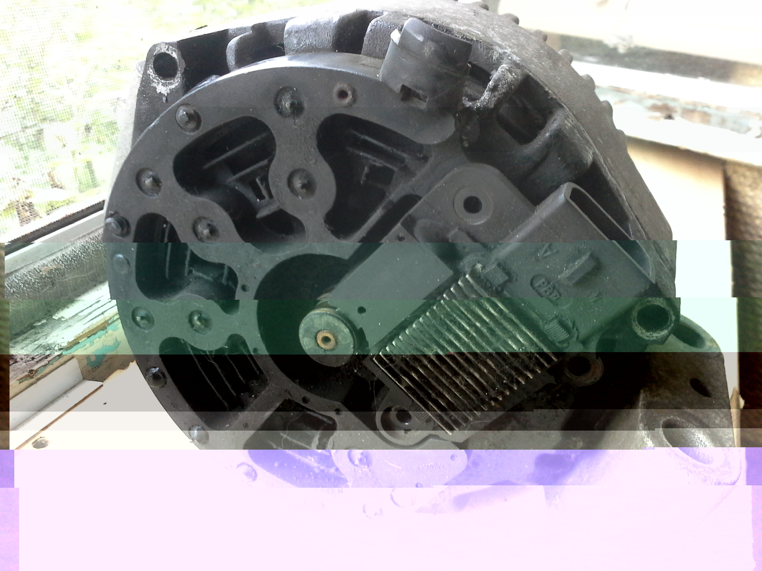

Всем привет! Нужна помощь знающих людей. Пытался открутить плюсовой провод от генератора, но гайка закисла и от усилий корпус рассыпался и клеммник вывалился. Думал отремонтирую, обратно как нибудь поставлю, но к моему удивлению не нашел к чему он был подсоединен, не было ни проводка ни контактной площадки, где он стоял. Подскажите, к чему он должен быть подключен на этом генераторе. Машина 96 года 3.8

силовой провод выходит с диодного моста - ищи там "конец"
Re: Генератор
Спасибо за подсказку, но это и так понятно, что с диодного моста, а конкретно с какой точки моста, ведь вариантов может быть несколько. Меня интересует электрическая схема генераторов от windstar, ну по возможности и полная сборочная схема. Спасибо.xoom писал(а):силовой провод выходит с диодного моста - ищи там "конец"
