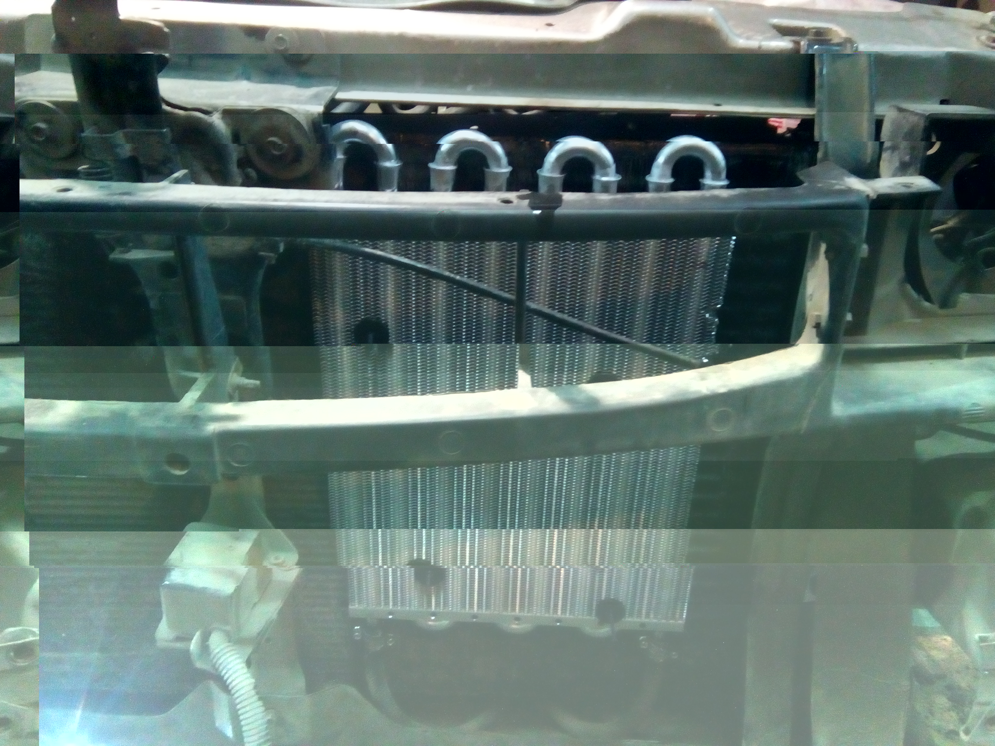

отчет о б установке доп радиатора

офигительный радиатор, где брал?
Re: Контур охлаждения.
http://www.transakpp.ru/uslugi/radiators.html
вопрос возник - радиатор стоит выше уровня коробки причем намного ! как это повлияет на коробку и сможет ли насос протолкать все это?????

У меня доп радиатор, тоже стоит спереди в верхнем левом углу, на основном радиаторе и также закреплен.
Все прокачивается никаких плохих симптомов не обнаружил. Езжу с доп радиатором, наверно год или больше.
Если все герметично, проблем быть не должно.
Доп радиатор не отменяет регулярную замену масла в акпп))))
Я каждые примерно 30т км снимаю поддон, меняю фильтр, заливаю 6 л Меркон5, обновляю масло.

течет изза изношенных резиновых колечек на штуцерах в радиаторе, заглушить можно, я так и сделал, надоело это мозгоклюйство, при чем что-то не особо и помогал этот теплообмен, я 2 радиатора вывел, так как одного нормального не нашел, зимой их утеплял и пока ездил нормально, еще на обратку повесил фильтр от гура, в конце лета буду менять, распилю его, погляжу сколько набралось грязи за год

xoom, кстати, похоже твой радиатор с диаметром трубки 7,5 мм. Если так, то это не очень хорошо, должно быть 8, хотя и разница невелика
