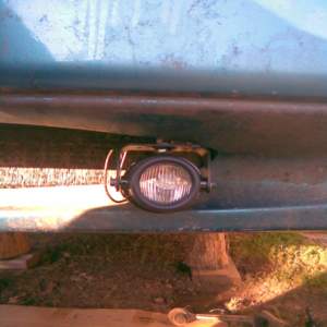

Тоже есть проблема с ночной ездой.Дальний через полминуты начинает моргать, приходится ехать на ближнем.Реле ещё не поставил, но уже собираюсь.Тип 902.3747-11(на инжекторной классике такие на ближнем и дальнем,написано,что в них помехоподавительный резистор, на карбюраторной тип 113.3747(90.3747-11),на десятке инжекторной 904.3747-10 по внешнему виду одинаковые, может по силе тока отличаются?).Пока поставил противотуманки МикроДе.Светят хорошо, но смотрятся больно мелкими(с другой стороны не мешают обдуву радиатора).В комплекте всё было-провода, реле, клеммы.
отверстия в силовом каркасе бампера уже были
