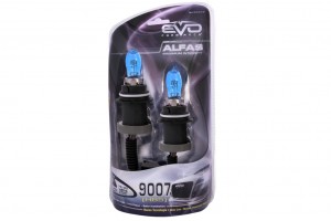

Поставил себе Газонаполненные лампы EVO "Alfas" 85-75W/+130%/4300K/HB5 светят в 2 раза лучше чем обычные и свет у них белый но тёплого свечения(извиняюсь за каламбур)!мне очень понравились да и цена за комплект 1300 р.подробнее можно здесь глянуть,там же кстати и покупал их http://www.avto-hol.ru/avto-oborudovani" target="_blank ... e/evo.htmleternal писал(а):у меня стоят лампы hb5, кто нибудь знает где можно подобрать их не с желтым светом, а что нибудь вроде osram cool blue или nightbreaker?
- вот так они выглядят!

Возросший в полтора раза ток может плохо отразиться на живучести выключателей света.marlboro89 писал(а):85-75W
