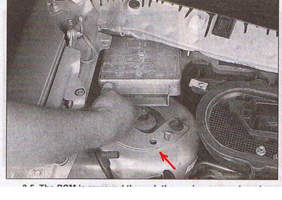

Если U-образные шайбы (пластины) на "чашках" приварены, то развал зафиксирован положением этих шайб. Стойки можно откручивать - развал не изменится.

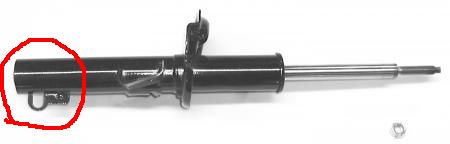

Летом менял себе передние стойки. Стояла задача купить стойки для Винда с пневмопдвеской (т.к. у меня пневма). Попался только один приемлемый вариант - Monroe 71920, т.к. Форд эти машинки уже не поддерживает. Не покупать же родные стойки пролежавшие на складе 20 лет (имеется негативный опыт).
Monroe 71920 - хорошие стойки, позиционируются производителем как "премиум класс", хорошо работают, имеют гарантию в 2 или 3 раза превышающую фордовскую. Снял родную стойку, рядом положил новую. Стойки абсолютно одинаковые, но на новой установочная (ограничительная) проушина приварена на 1/4 дюйма выше чем на родной.
После установки новых стоек, автомобиль стал на 1/4 дюйма ниже (автоматика пневмы отработала занижение передка авто), развал изменился - передние колёса стали "домиком". В подобных случаях регулировка развала нужна.

Спасибо большое. О том что развал регулируется сверху даже мысли не возникло!

rudy писал(а):Если U-образные шайбы (пластины) на "чашках" приварены, то развал зафиксирован положением этих шайб. Стойки можно откручивать - развал не изменится.
походу они по-умолчанию у всех приварены (у себя смотрел - аналогично), но значит вариант такой - высверлить места сварки (там точечная, но такими хорошими по площади пятнами) тогда развал станет регулируемым. вот вопрос, сзади как развал отрегулировать... :)
