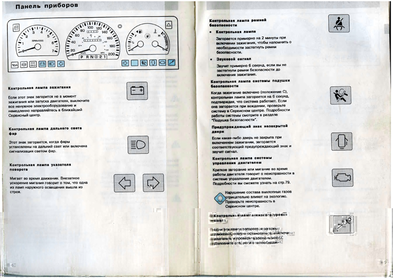

Привет всем! Виндстар 1995г. 3,8 203л.с. загорелся щюп на панели приборов, самый правый значок, все вроде бы работает , а он падла горит я нервничаю :x Подскажите чего может быть? Может просто глючок? Что он вообще означает?

Спасибо :)
