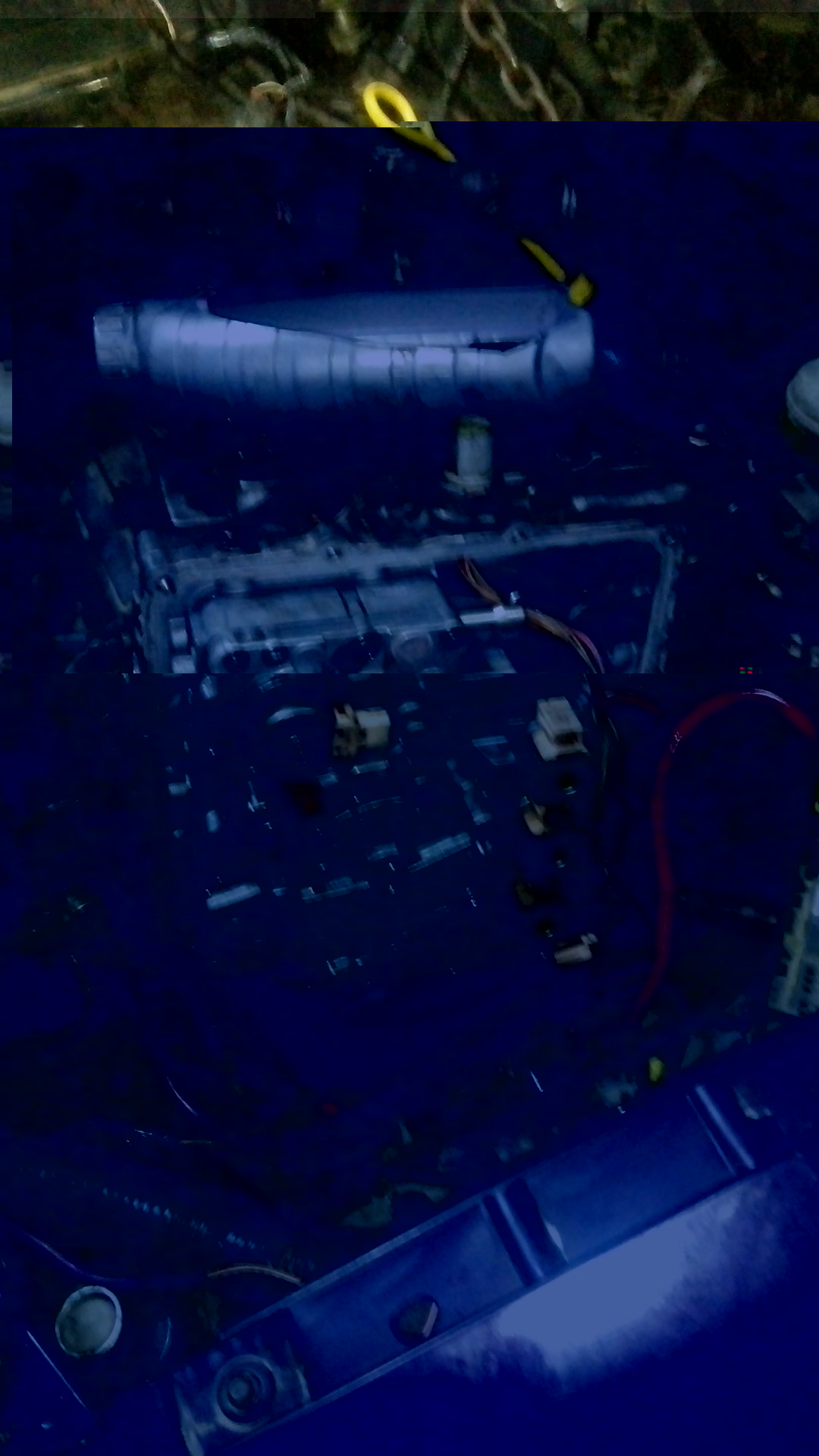

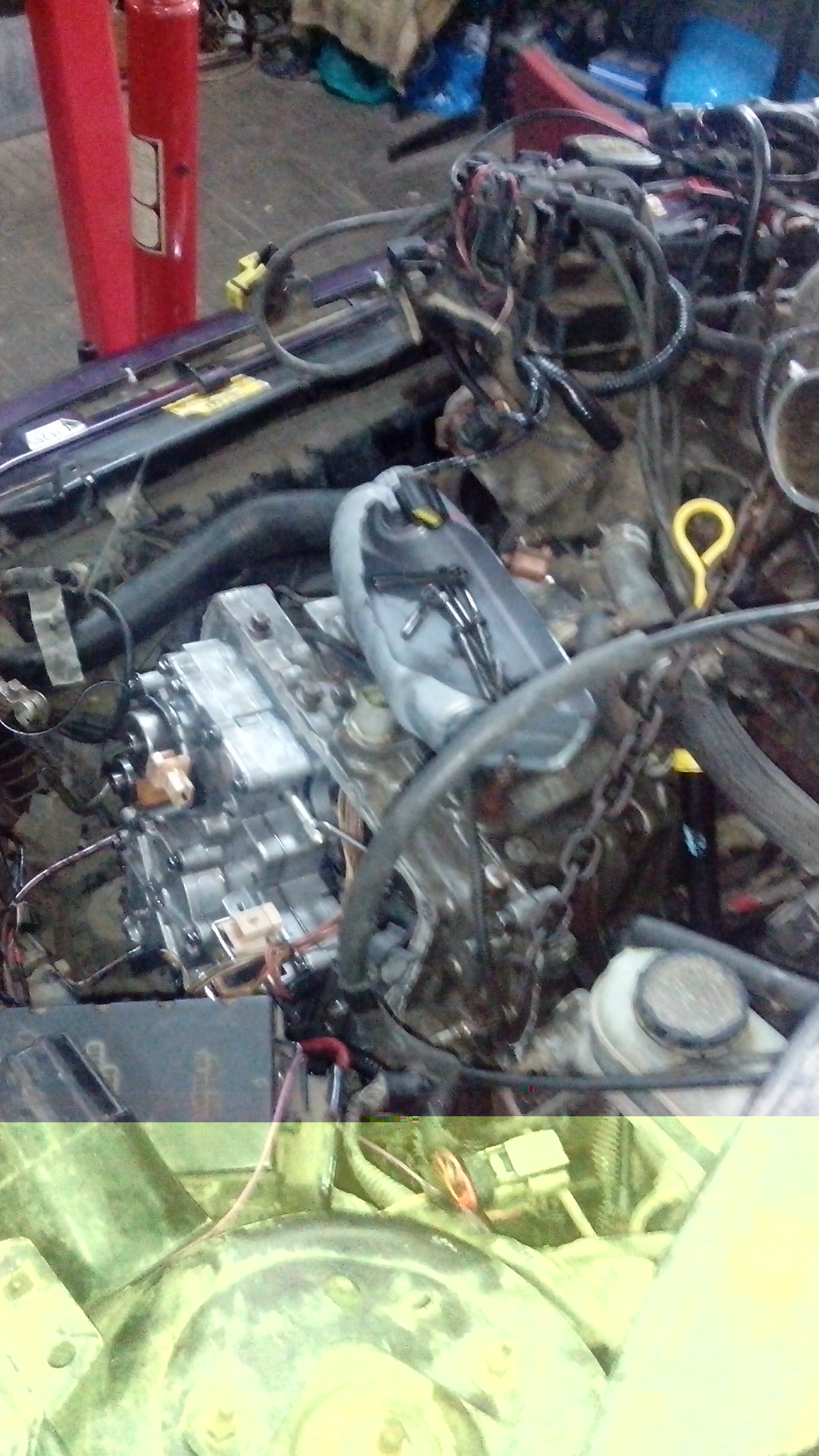

Други мои бодаюсь с коробасом собираю из трех одну и уже научился добираться до мозгов не снимая коробки если смогу выложу фото. Ну ближе к теме добраться до датчика можно сверху только когда снимешь жабо и приемную часть печки
слесарь
Сообщения: 83
Зарегистрирован: 28 окт 2013, 11:51
автомобиль: Windstar 1995
Re: Датчик скорости
Сообщение слесарь »
IMG_20141129_141111.jpg[/attachment [attachment=0]IMG_20141129_141051.jpg
Вот так достают мозги
