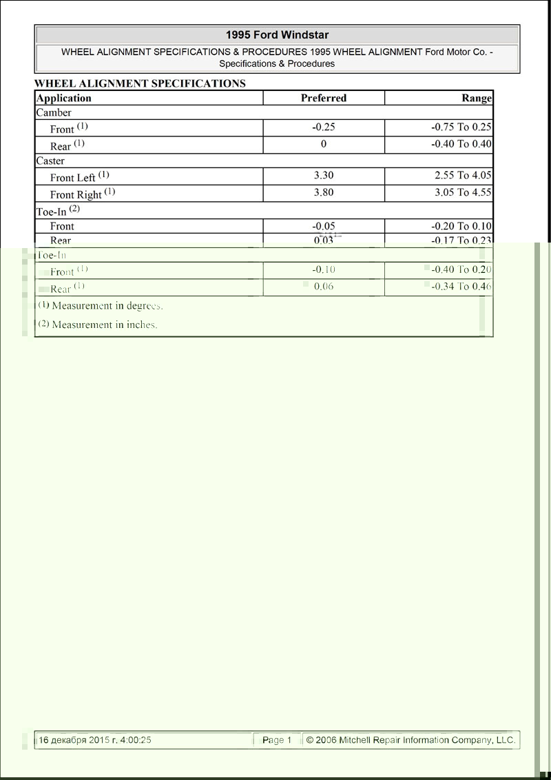

здраствуйте подскажиитен парметры развала
а то приехал на регулировку после замены аморов передних
и наконечников а местера еще час по инету лазили и сделали по 06 (ЧЕГО ТАМ)
машина ехать гораздо лучше стала но правильно ли сделали вот вчем вопрос

Re: развал
спасибо
а по русски можно сказать какой развал нужно делать?
я так понимаю что вторая графа это допуски непонял вехний параметр и нижний ну а кастор понял

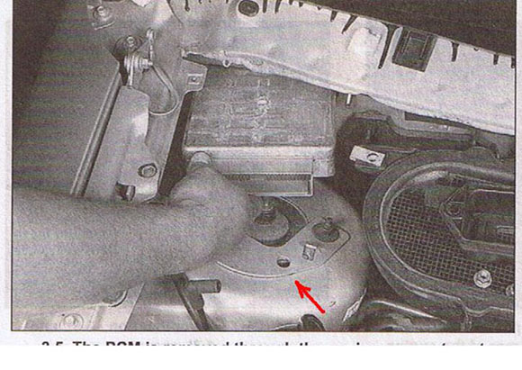

еще раз хотелось бы поговорить про сход развал
не так давно поменял себе на авто комплект амортизаторови пружин и опор а также рычагов
вобщем весь перед и калеса стали выглядеть домиком ! почитал здесь что это случается когда меняются сморы и у некоторых моделях уши приварены в другом месте и изза этого
все и случается...нужно регулировать U пластины
Re: развал
подскажите как их регулировать
отсверлить и двигать от цента к крылу?
и еще уточните какие параметры на нашей машине сход развал а то на фото сверху непонятно..

Re: развал
Сообщение sanektx »
Да , мне бы тоже хотелось узнать как регулируется развал, у меня пластины приварены (авто 2000г ). А то не могут вывести левое колесо

Re: развал
Сообщение sanektx »
Убедился сам, надо точки сварки высверливать. Инфа из мануала стенда по регулировке
