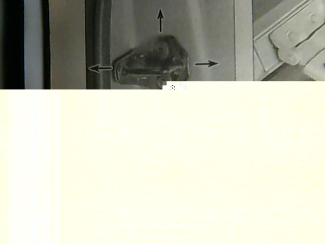

А у меня скоба-ответная часть замка (на фото) не двигается. Водительская дверь не регулируется. :(
