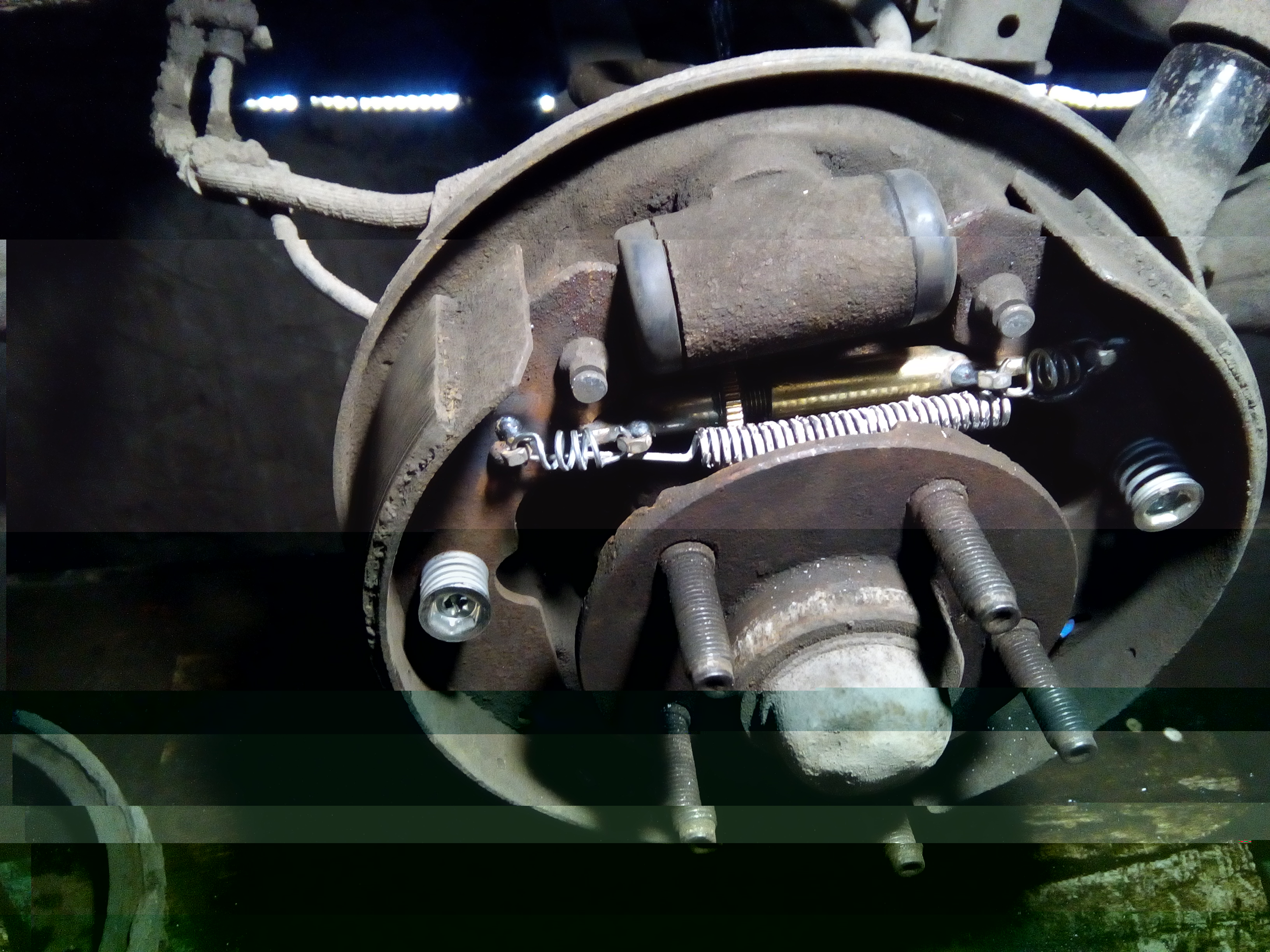

разводка колодок
вот так вышли из положения
все работает .тормоза стали не ватные
а предистория такова - отсутствие тросов ручника и тяги на колодке навели нас на мысль обойтись без
саморегулятора колодок
предется обслуживание делать раз в полгода или кодда опять тормоза превратятся в вату

Re: разводка колодок
да разборке все это есть икстате я там поставил новый ремкомплект задних бороб тормозов но так как тросов нет и нет тяги для троса вот по этому и пришлось изобретать чтотот
