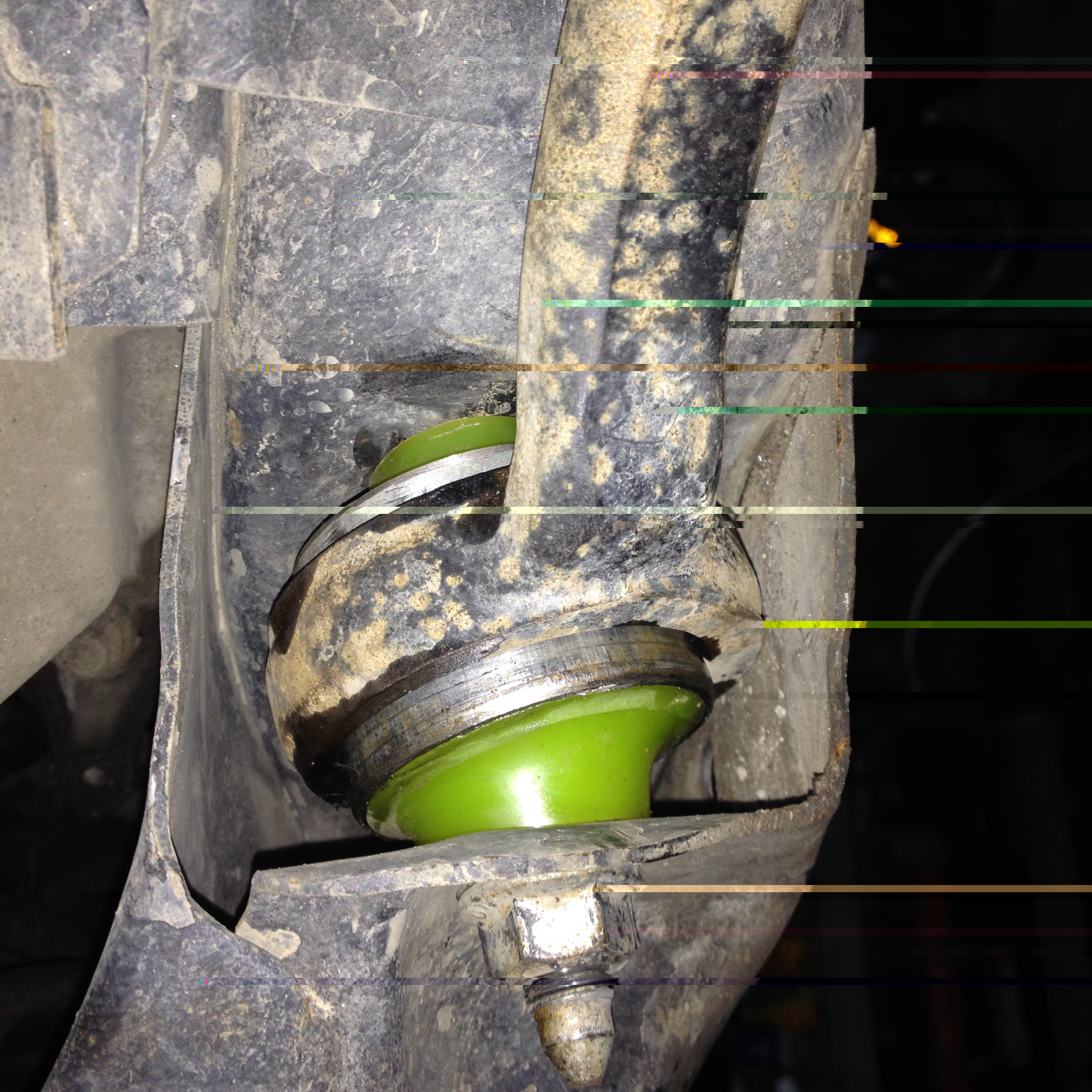

Занялся вопросом замены салентов, так как свои оторвались от обоймы. Прошерстил тырнет и ничё не нашел. Тогда пошел по сложному пути, заказал новый рычаг, срисовал все размеры, сдал рычаг в зад. Огромное спасибо ребятам из ТОЧКИ ОПОРЫ питерского филиала, которые пол дня подбирали мне сайлентблоки по размерам. Решил ставить только полиуретан, так как есть положительный опыт.
короче вот размеры в передний рычаг
od 62 38.5
id 14.5 14.5
oh 38 48
ih 72 58
вот номера по точке опоры которые я смог подобрать (тока сразу скажу, если нет толковых рук и инструмента, доверьтесь спецам)
сайлент в заднюю балку, на неё размеры нашел здесь на форуме 14-06-2607
переднего рычага передний 4-06-2139
переднего рычага задний 9-06-1115

фото

Если возникнут вопросы по установке, звоните, не стесняйтесь :drinks:
