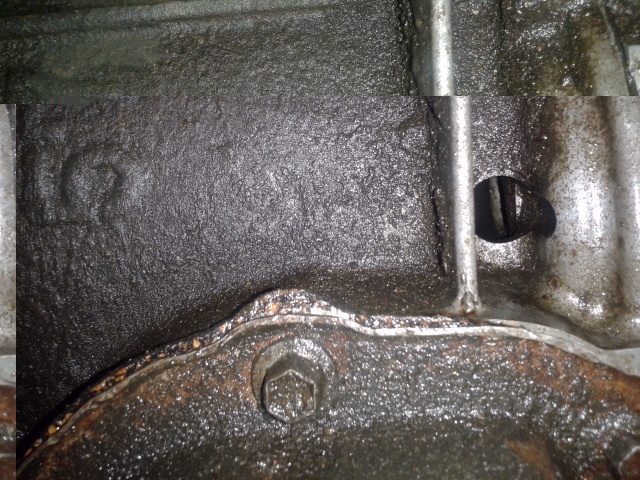

всем привет
прни подскажите плизхб что это за отверстие в копробке
вокруг него все мокро и масло из коробаса уходит по немногу
Re: что за отверстие
это отверстие просматривается если смотреть снизу на пооддон коробаса

парни плиз ктонибудь
посмотрите у себя на машинах что это за отверстие и чем оно заткнуто
очень надо ехать еще 200 км боюсь масло опять убежит

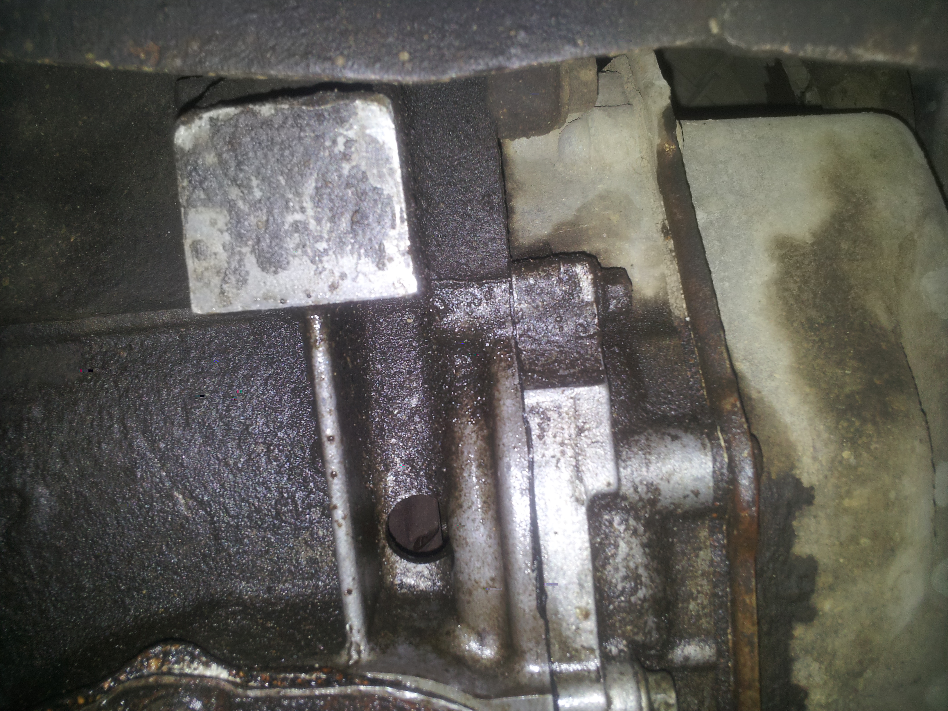

где смотреть покажи:
где смотреть? покажи на снимке
вот как то так
как получилось но и здесь уже понятно где то
справа межу боковой плитой и поддоном
сапасибо всем кто принял участие в решении моей
проблемы ! все решилось заваркой данного отверстия
ну вобщем загнал я на сварку этого отверстия а оказалось что это идет в колокол к бублику !
и значит просто сальник потек передний...а ето еще тот гемор и трата бабулек...
