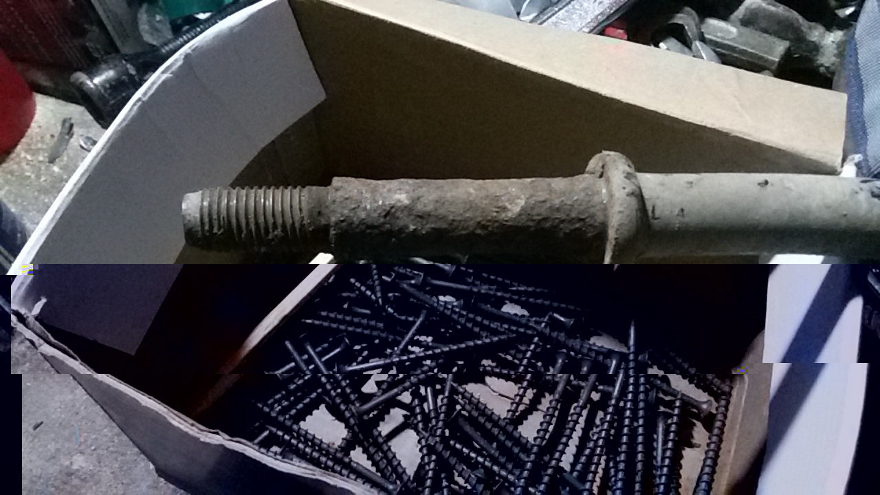

всем привет подскажите как с этим боротся
появился люфт рычага в саленблоке . с разбора прислали вот такой..(у меня такой же стоит)

привет Димон. обточить и завтулить я так делал.

по уму лучше у токаря. я на коленке делан нашел трубку примерно чтобы в сайлентблок вошла ( есть тонкостенные трубки ), рычаг посадочное машинкой без фанатизма. длину трубки подгонишь по посадочному. там нет ничего сложного просто внимательно посмотри на это, и не нарушай работу сайлентблока. трубки тонкостенные не дефицит у меня со смазкой зашла в сайлентблок в натяг. на работу сайлентблока это я думаю сильно не влияет (рычаг работает на разрыв и на сжатия)

xoom писал(а): 05 ноя 2016, 17:39 всем привет подскажите как с этим боротся
а у тебя нет фото так сказать в сборе всего этого "шашлыка" рачаг и сайленблоки. У меня помоему инородная деталь наколхожена. Между рамой и саленблоком какая то железка стоит.

да там должна быть втулка и шайба
а снятого сори ...нету..
втулка находится в подрамнике и в неё все и собирается(у меня втулка была приварена а вот тарасика разбирал
там они с обоих сторон снялись вместе с саленблоками)
http://www.elcats.ru/ford/Parts.aspx?Mo ... ередн.подв.
деталь 9 саленблок и шайба (шайба вварена в резину)
сами рычаги мне делали у токаря (вставляли ремонтные трубки на место гнили)

у меня непонятная железка есть с виду как саленблок только полностью железная и стыкуется с внутренней частью рамы и припирается уже саленблоком :?:

если это втулка из подрамника это уже плохо!
эту втулку нужно вварить обратно при этом достигается жосткость соединения рычага и подрамника
это влияет также на всю машину -не будет мотать .швырять .плавать . да развал(что там у нас регулируется)
будет стабилен
я какда купил свою машинку её нужно было ловить по дороге -после ремонта ходовки и стенда регулировки развала
машина ведет себя как вкопанная
вобщем тут милиметр там милиметр и вытоге машину хрен ужержиш
