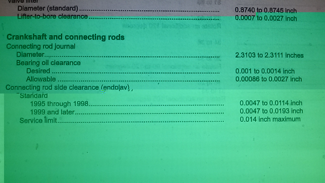

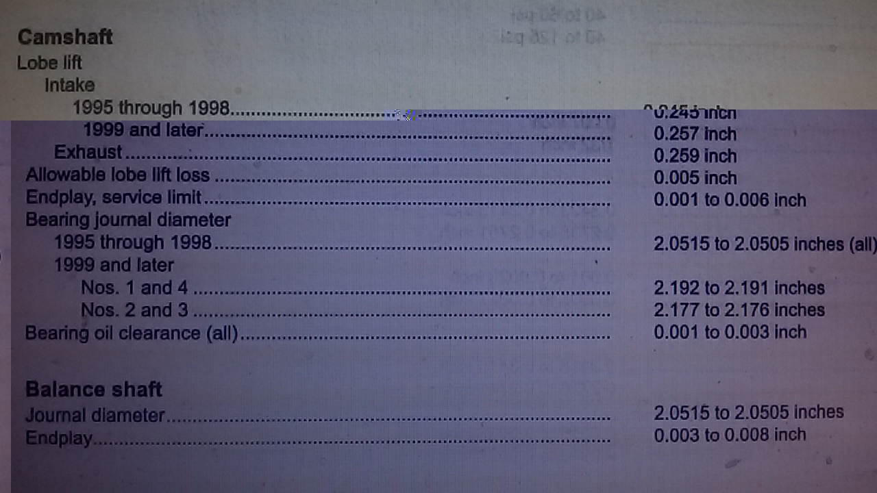

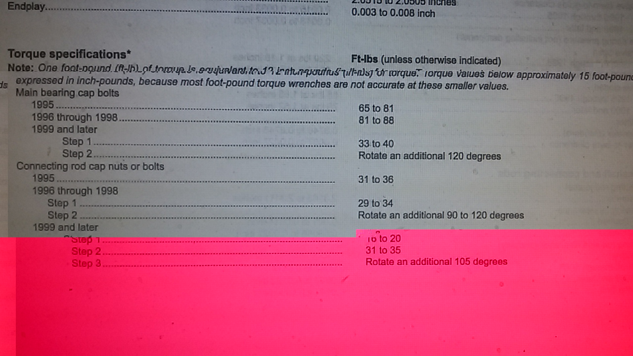

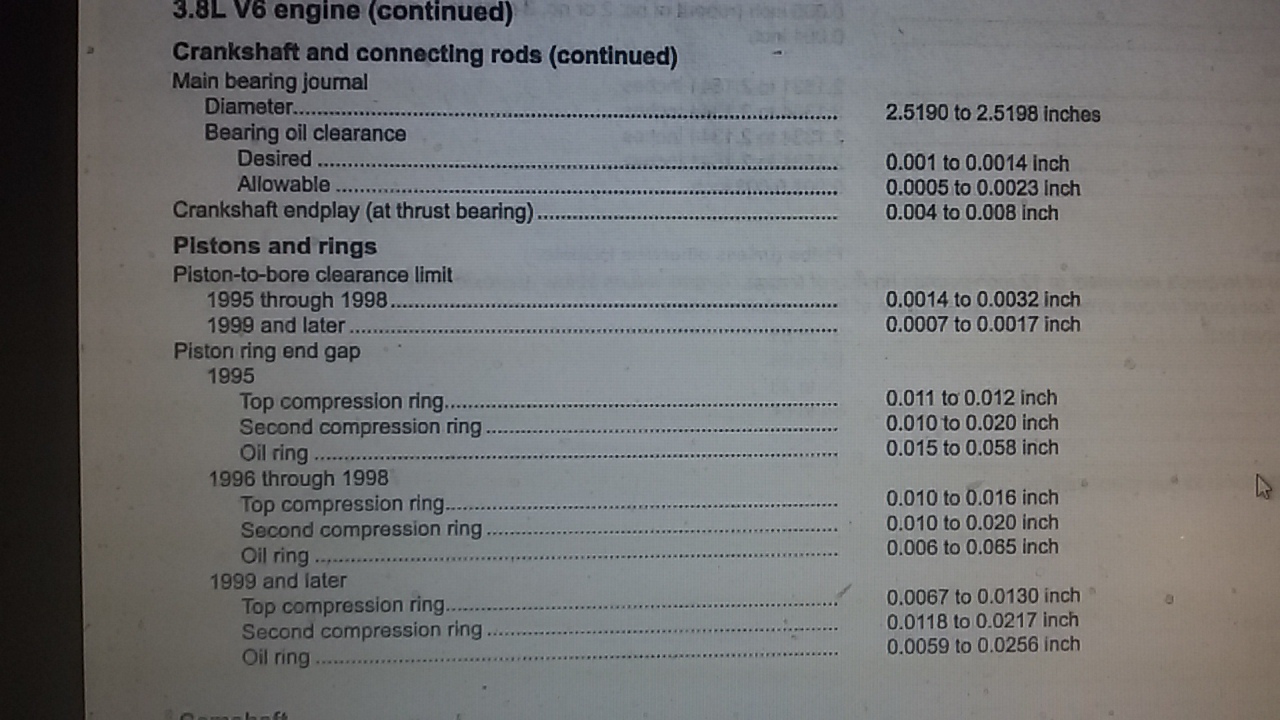

всем привет подскажите размеры коленвала 3.8 1995 год
размер стандартного колена
(скачал мануал 200мб нашол там на английском языке таблицу с рамерами но! нихера не понял...
гугл переводчик переводит плохо и я боюсь ошибится..)
размеры коленвала
размеры коленвала

Re: размеры коленвала
Неправильно ты, Дядя Фёдор, бутерброд ешь ))))
http://ford-windstar.ru/manual/Ford_Tau ... 94_RUS.pdf русский мануал на Тараса, движки 3.8 отличаются лишь навесным.
Тебе нужна стр 69 внизу, там размеры шеек и допуски, и из них вычитаешь при необходимости ремонтные размеры вкладышей 0.25, 0.5 или 0.75
