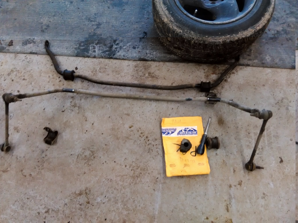

всем привет подскажите наш передний стабилизатор и от тараса подходит ли?
я купил машину уже без стабилизатора...хочется востановить
Re: передний стабилизатор
парни у нас такой стабилизатор?????
По форме похож, по размерам надо мерить или пробивать в микрокате. Ибо рычаги чуть шире у виндстара, по сравнению с тарасом.
Также они различались (при одинаковой ширине) толщиной трубы, резиновые подушки для него бывают разных диаметров, от 20 до 26мм, если не изменяет память, надо подбирать их
