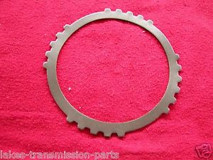

Ребята срочно нужна вот такая хрень: каталожный номер 86129H. Пружинный диск , толщина 2мм, внутренний диаметр 125 мм. 89127441344.

Если не изменяет память, пружинные диски впоследствии в пакет ставить перестали. Но сам пакет с зазорами надо набить по мануалу

То есть просто добавить по одному стальному или фрикционному диску? И какой зазор при этом должен остаться? Кто-нибудь уже так экспериментировал? Накладненько ведь может получиться - ухлопать коробку по-новой(((

Я ездил без такого диска. Про зазор не скажу, набивал не сам
ЗЫ: и диски там бывают разной толщины, для регулировки зазора в пакетах
