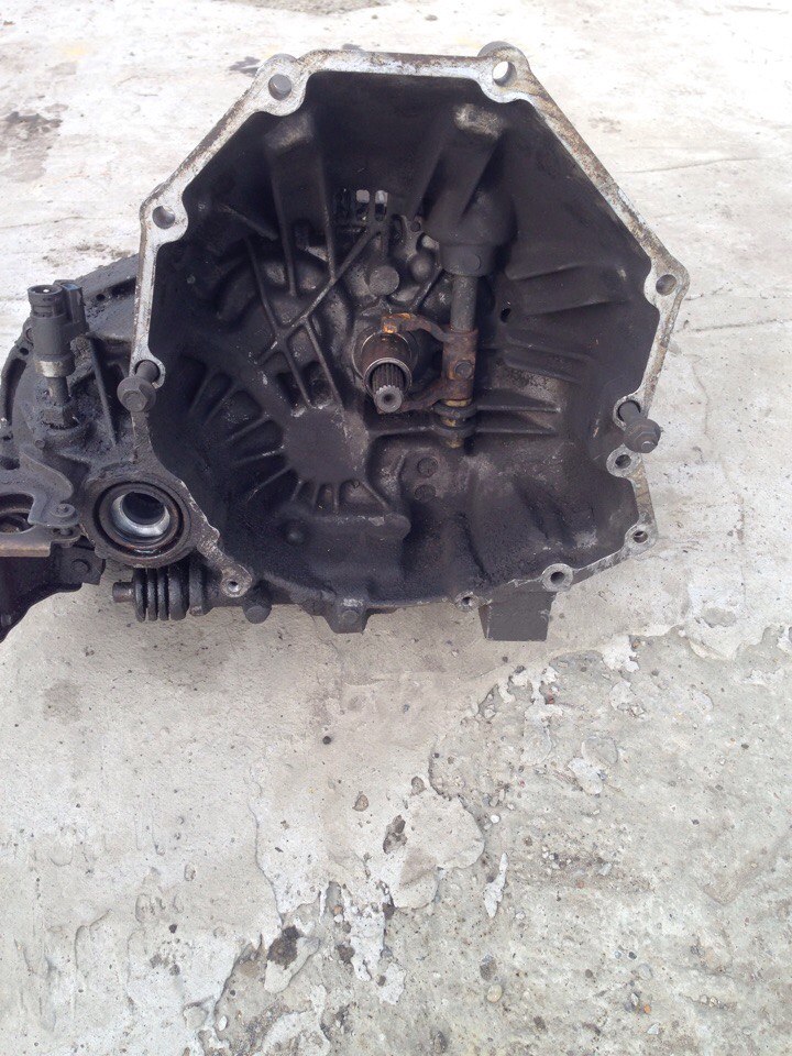

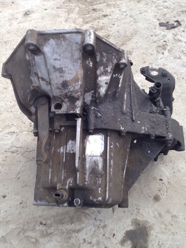

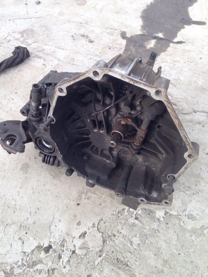

всем привет вот покурите кому интересно и кто задавался вопросом про переделку на механику
коробка от тараса SHO
Re: механика от sho
между вкрученными болтами 31.5 см по центрам
да и стоит кстате всего 15 к
Re: механика от sho
Помимо коробки, надо ещё педальный узел, кулису, их привода. Мозги тоже, чтобы ошибки по коробке не лезли.
