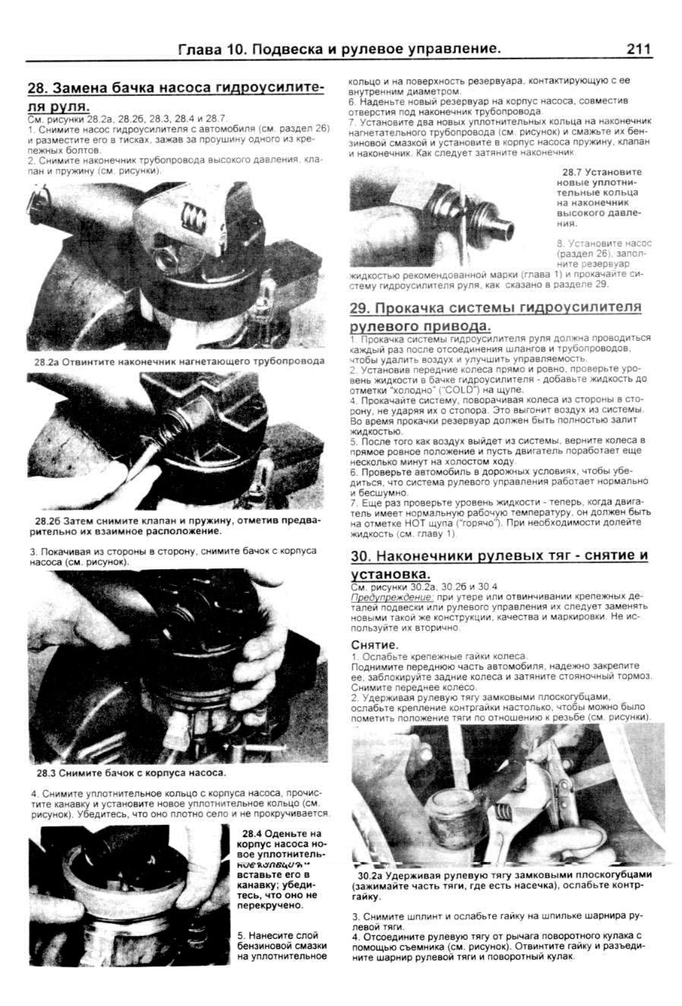

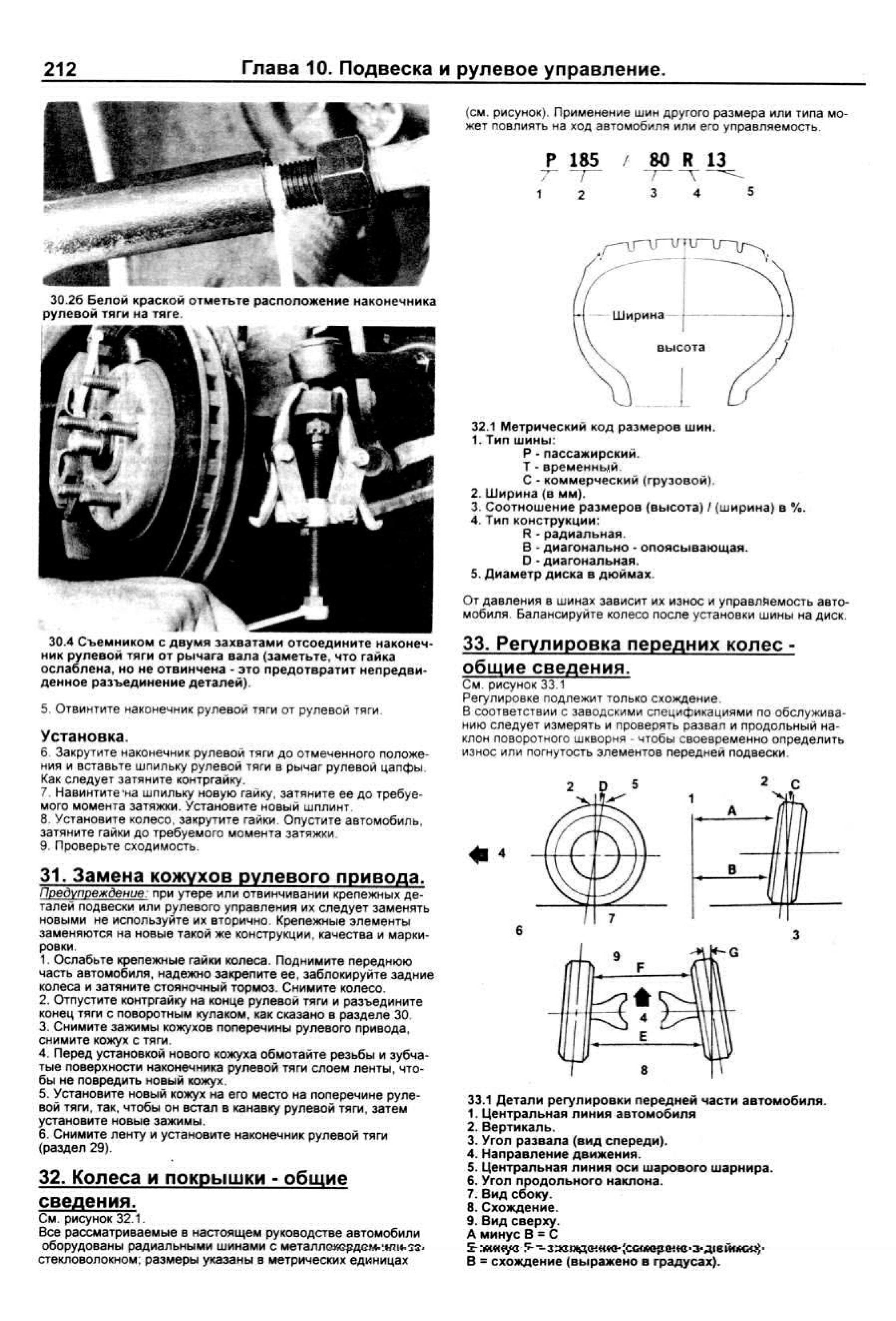

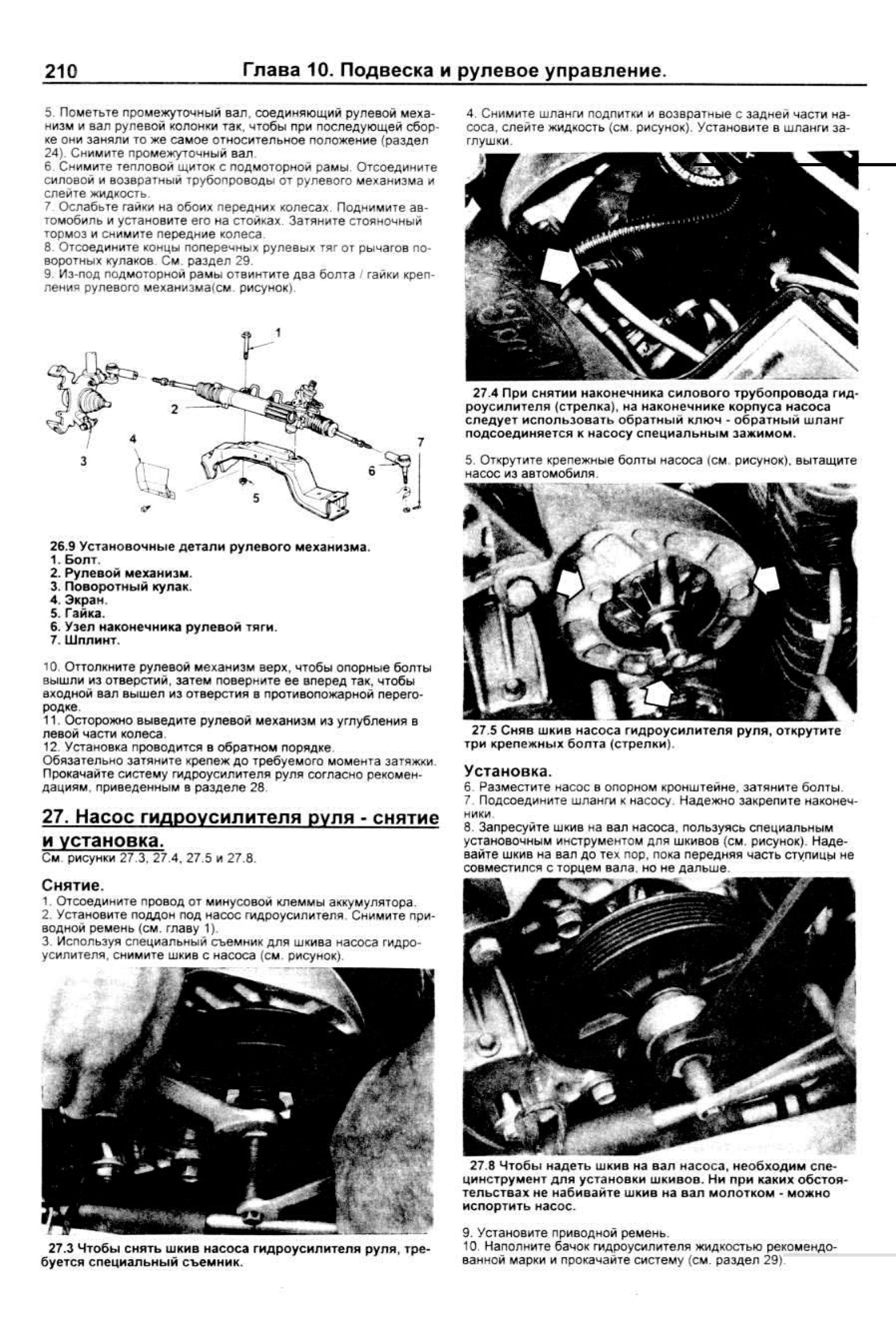

В книжке по тарасам там совсем немного про гидроусилитель, перевёл три страницы в растр, выкладываю как фотки.
Ну а по существу - проверить комп на вирусы, удалить через панель управления-установку и удаление программ адобе ридер, поставить свежую версию адобе ридер, скачанную с официального сайта компании (хялава). Далее сохранить файл как объект (кликнув правой кнопкой мыша), и открывать со своего локального компа, а не по сети.
- Ford_Taurus_1986-1994_RUS-211.jpg (910.65 КБ) 11214 просмотров
- Ford_Taurus_1986-1994_RUS-210.jpg (972.19 КБ) 11214 просмотров
- Ford_Taurus_1986-1994_RUS-209.jpg (960.05 КБ) 11214 просмотров

Re: Руководство по ремонту,а вернее его отсутствие.
Пасибо, Ребят !!!!!
Распечатаю и завтра бум думкать
Где ещё бы разжиться этим спецсъёмником????
