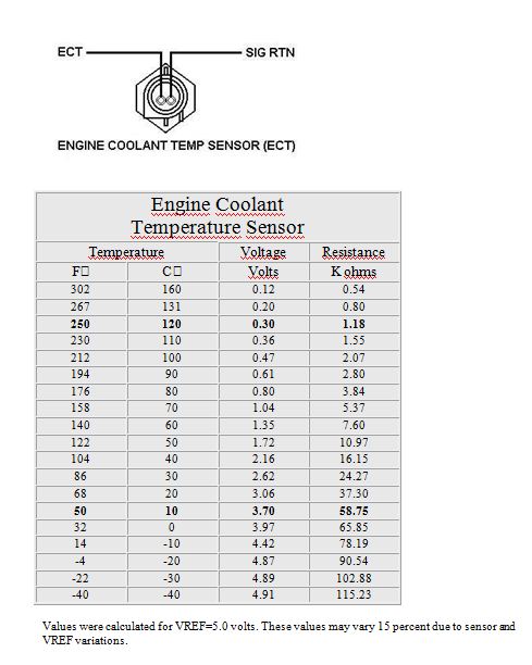

мне, кажется, что врет датчик температуры или охлаждающей жидкости или воздуха. Проверь регулятор давления топлива на рампе.
- resensorcool.JPG (55.06 КБ) 13992 просмотра

если судить по свечкам, то она тоже бедная, налёт белый, дмрв отметается, 3 разных пробовал, лямбды менял, у меня их 6 штук, не уверен какие рабочие, а какие нет, на всех всё одинаково, спецы сильны только в считывании кодов, что я сам и делаю, попробую с лёгкого, проверю дтож при разных температурах и померю давление топлива как написано в хайнесе
