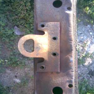

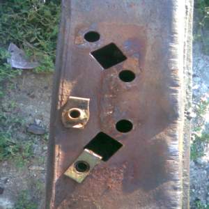

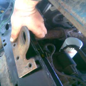

Менял подрамник, на купленном на разборке не было, а на старом был.Переставил.[attachment=2]
крепёж уха
крепёж уха
само ухо
само ухо
на новом подрамнике вид снизу
