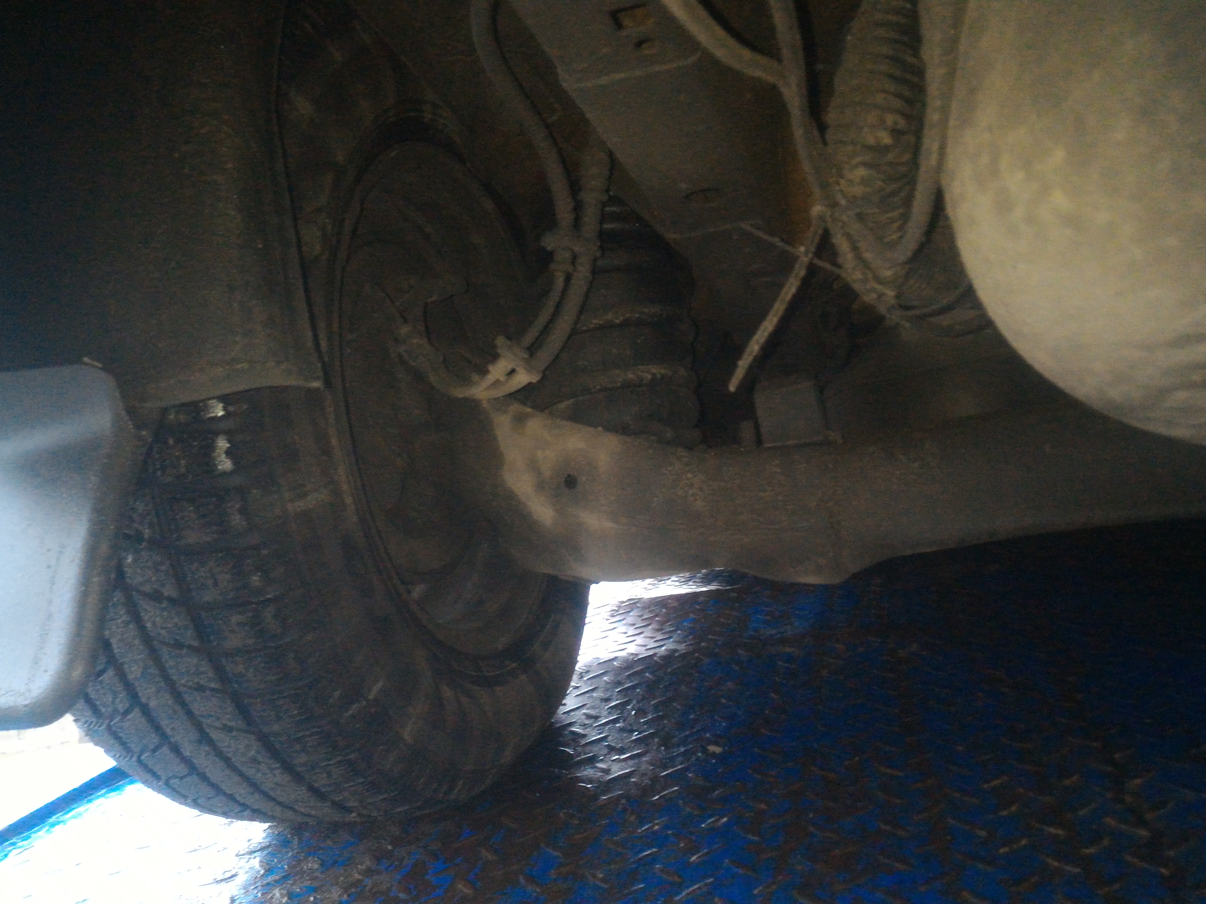

Вставил такие балоны

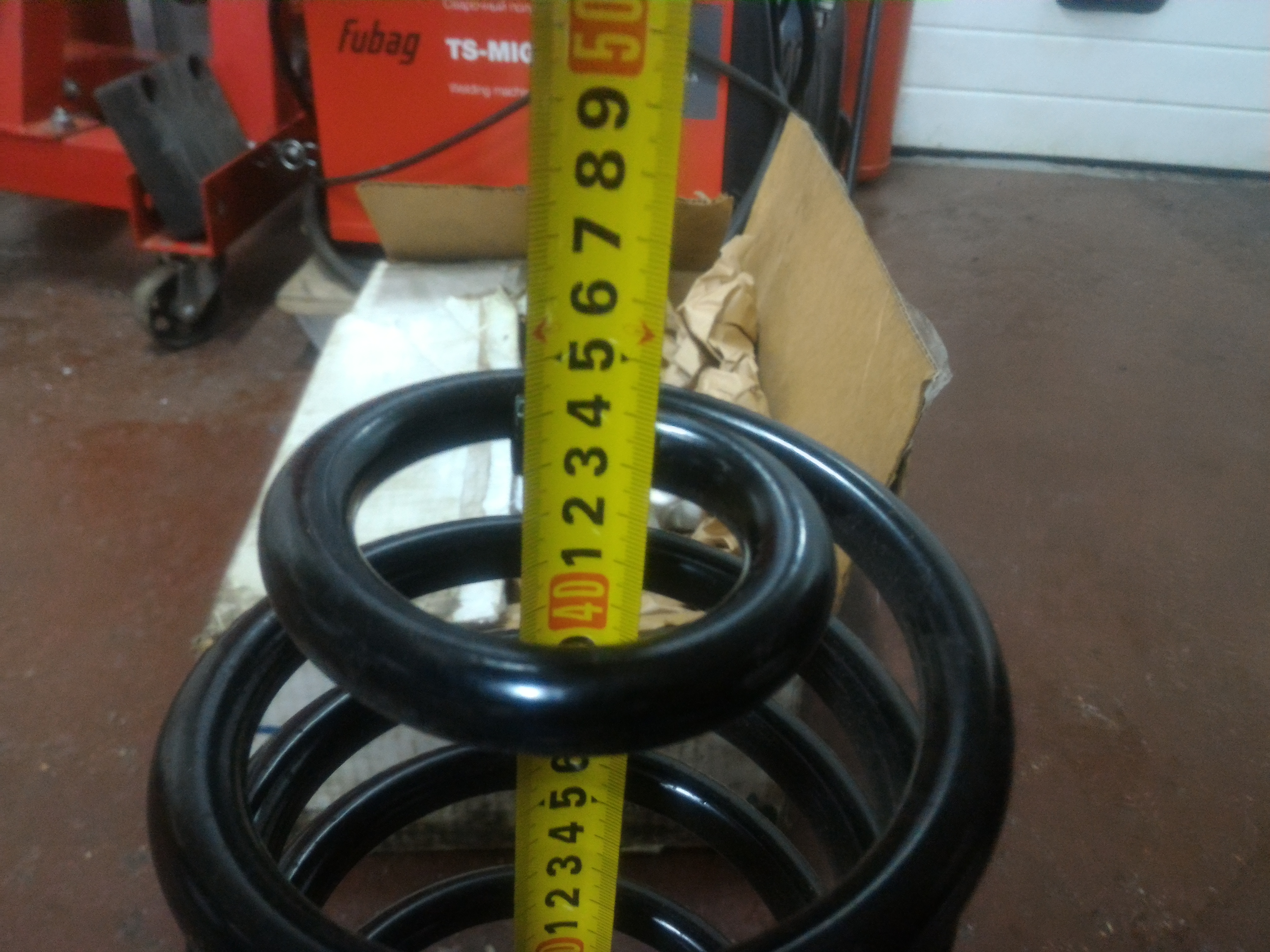

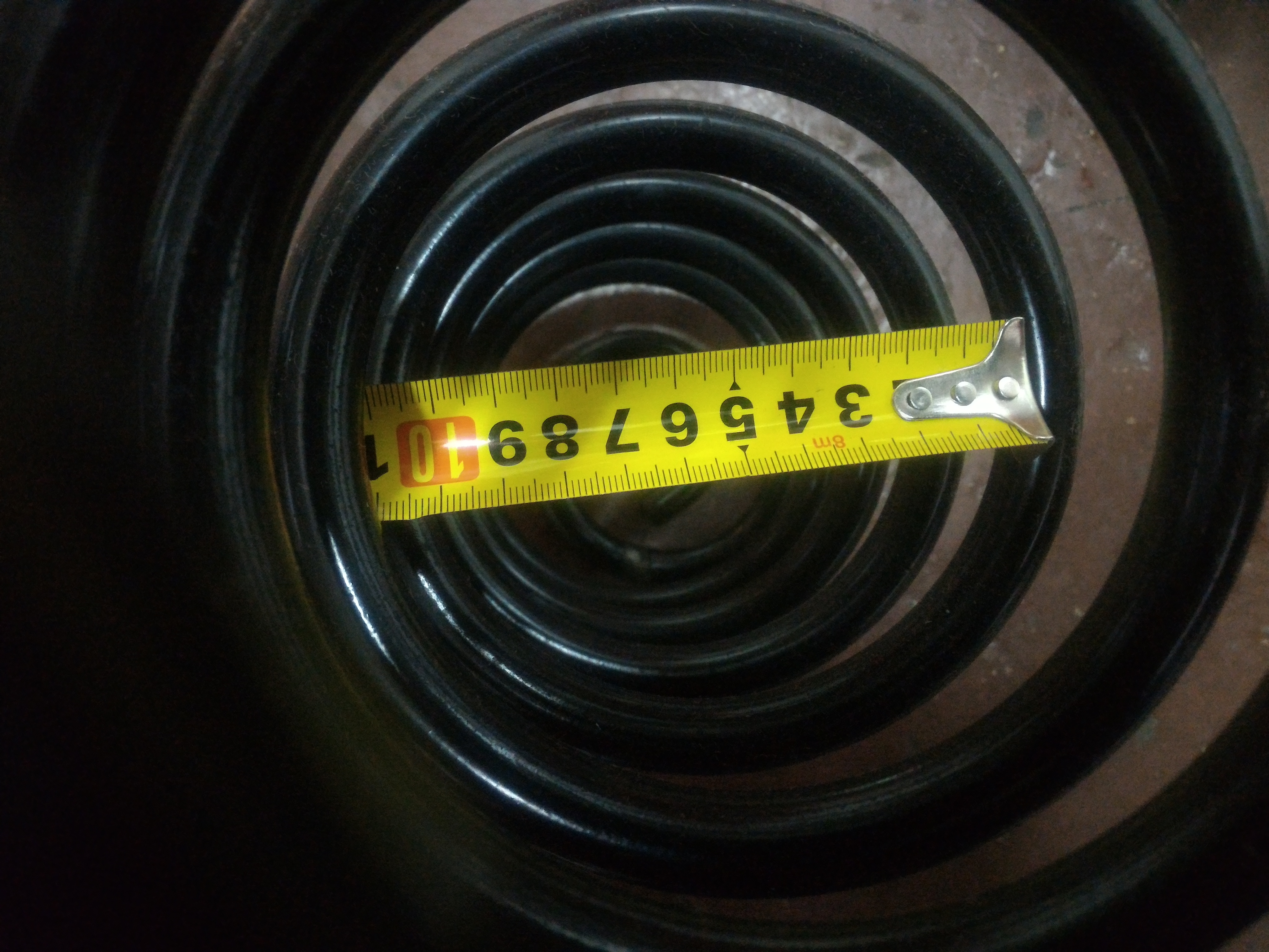

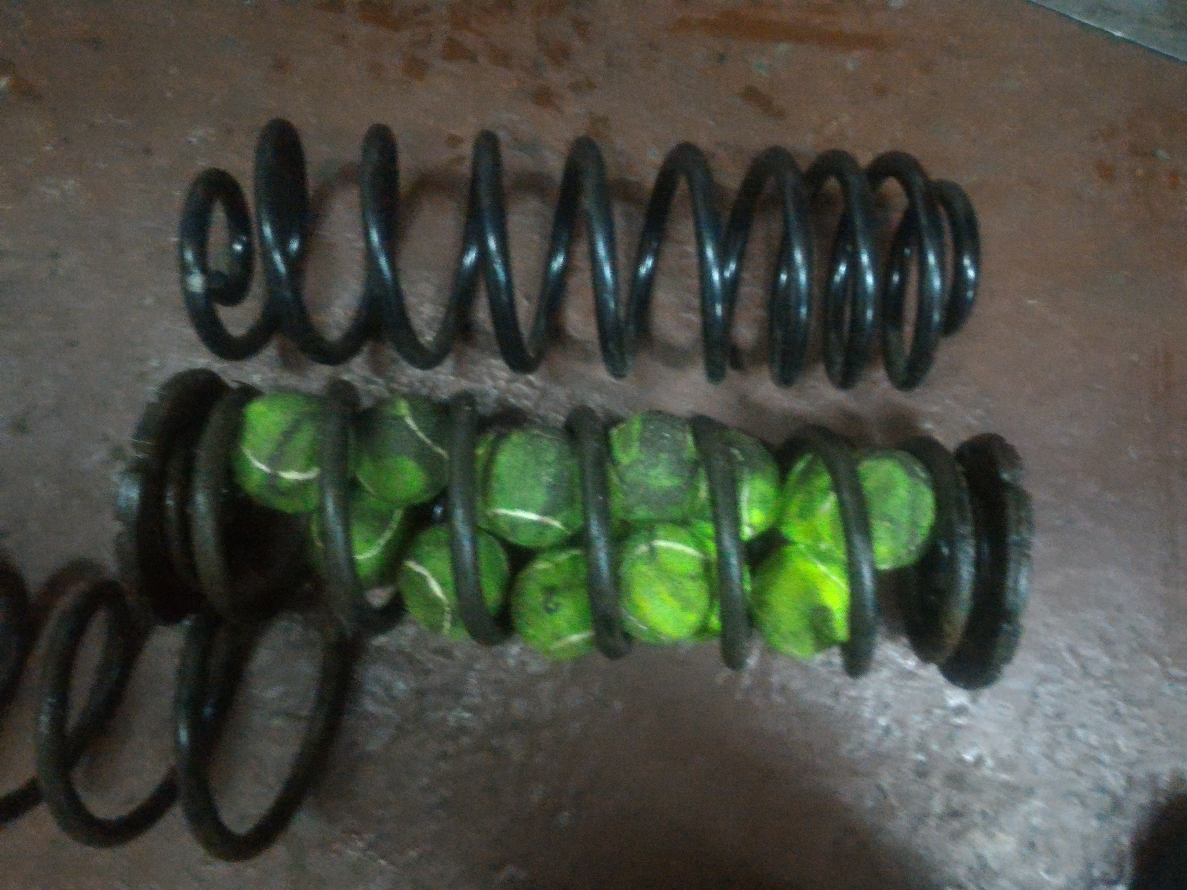

У меня такие пружины на них резинки
