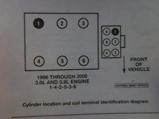

Горелое масло - видно на коллектор попадает, скорее всего из под крышки масло и отсюда запах. Головки новые, их меняли ? Если на свечу поступает искра, визуально на выкрученной свече видно. То следует еще раз проверить правильность установки высоковольтных проводов, соответствия их по цилиндрам. Вот фото :slava25 писал(а):Доброго Вам времени суток, Господа!

- Picture 8.jpg (81.32 КБ) 10518 просмотров

Схему подключения имею и потом, если бы были перепутаны провода, тогда бы стреляло зажигание, но оно не стреляет. Коллектор осматривал - сухой.
