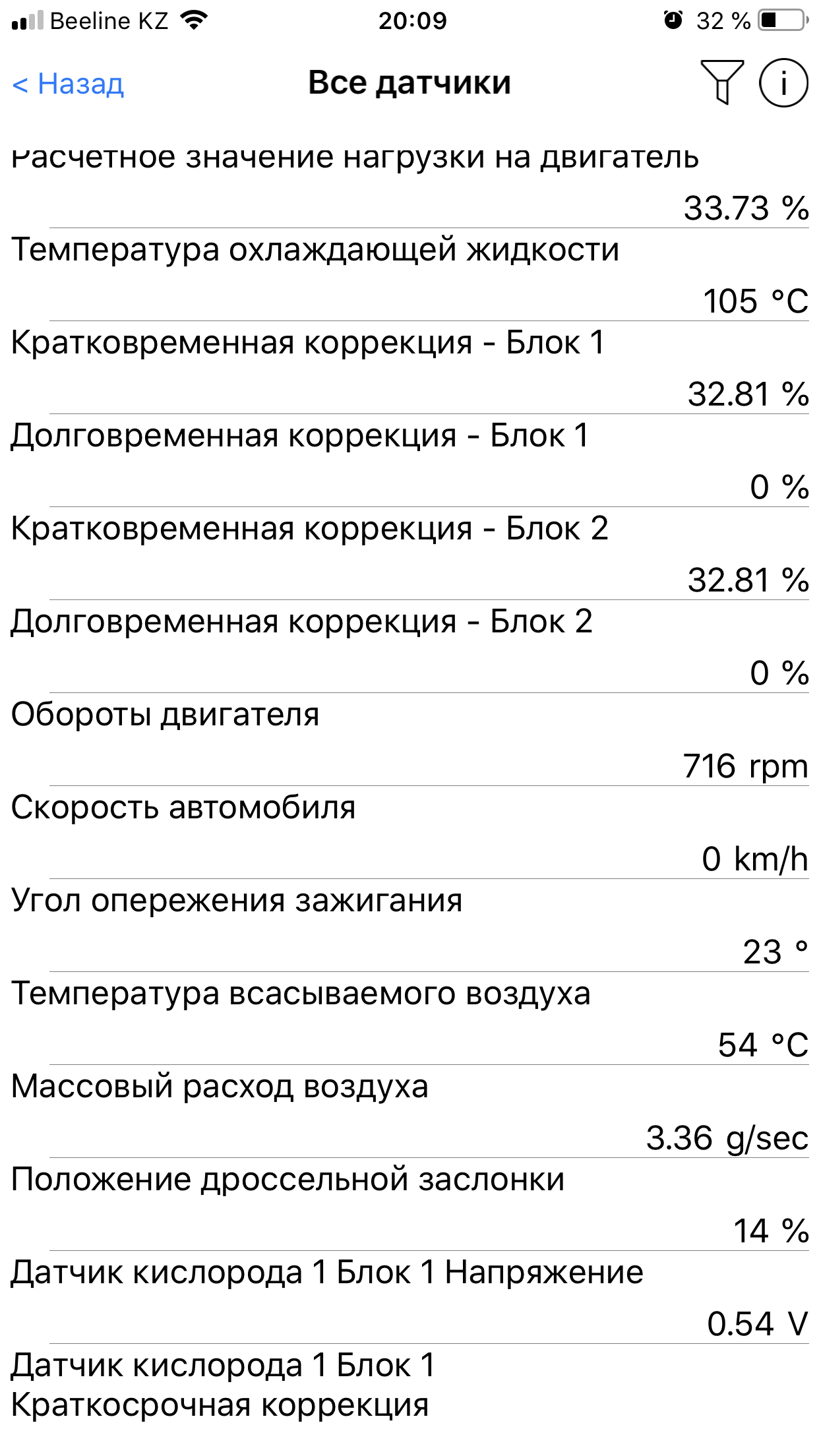

регулятор на топливной рампе, но лучше сначала сними показания расходомера, время открытия форсунок, нагрузку на двигатель, показания лямбд, а конкретно напряжение, коррекции кратковременные и долговременные, угол зажигания, по этим данным можно будет о чём то судить до физического вмешательства

eternal писал(а): 16 июл 2019, 17:02 регулятор на топливной рампе, но лучше сначала сними показания расходомера, время открытия форсунок, нагрузку на двигатель, показания лямбд, а конкретно напряжение, коррекции кратковременные и долговременные, угол зажигания, по этим данным можно будет о чём то судить до физического вмешательства
А это еще один вопрос. Показания снять без проблем, а где взять правильные параметры всех этих датчиков, чтоб делать выводы? Если поможете определить, завтра выложу свои показания сюда.

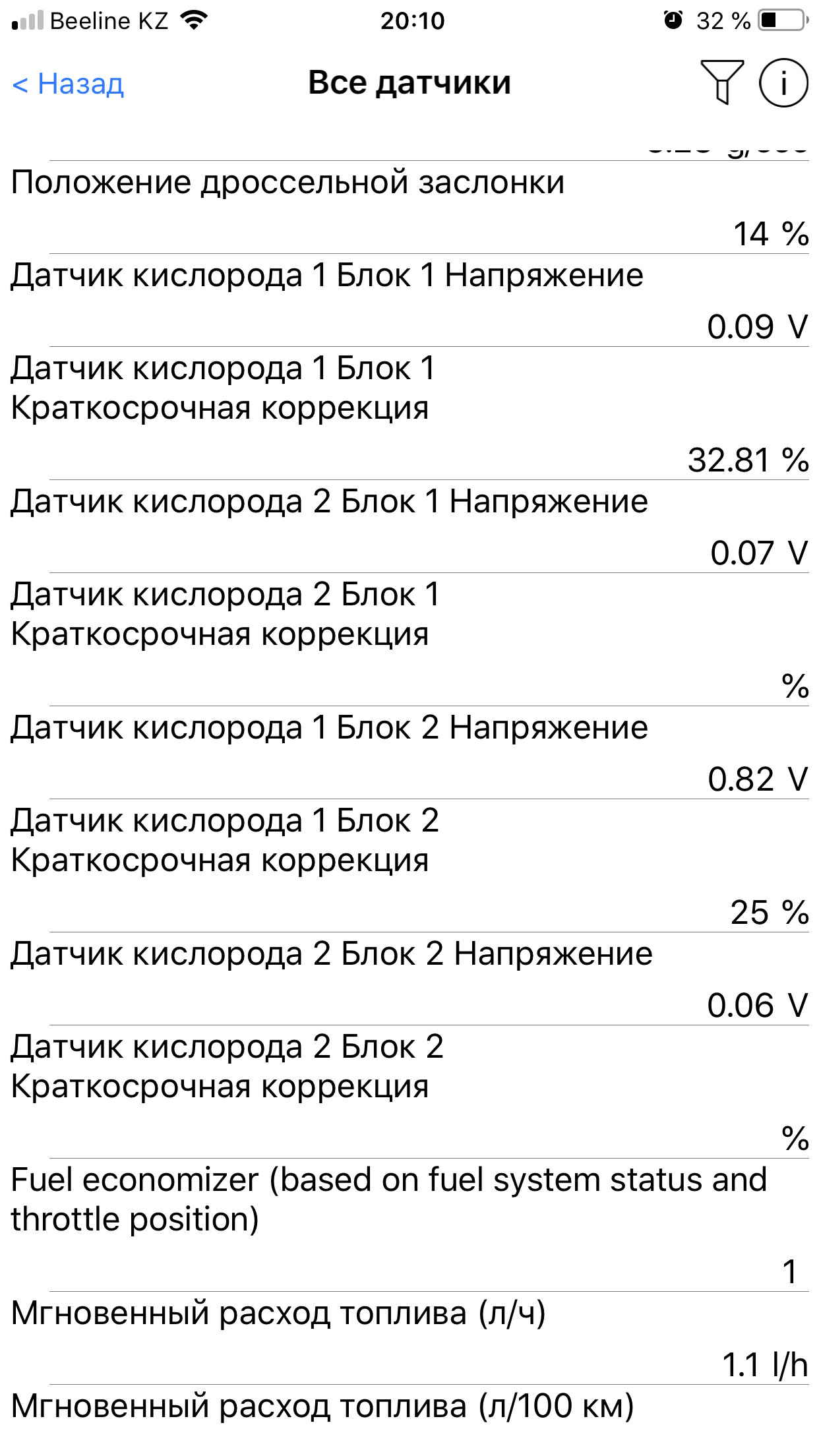

Re: В Жару глохнет!
Сообщение Windstar_SD »
eternal писал(а): 17 июл 2019, 02:11 примерные правильные показания тут все итак знают)) тем более на своих можем сравнить
Вот мои показания за две минуты как машина опять заглохла.
