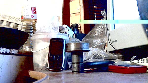

Для замены понадобится оправка, которую можно изготовить на токарном станке. Мне выточили оправку из старого бендикса от газ 52 (заготовки нужного диаметра не нашлось). Фоты оправки добавлю позже.

Не прошло и года (или уже прошло) добавляю фото оправки
