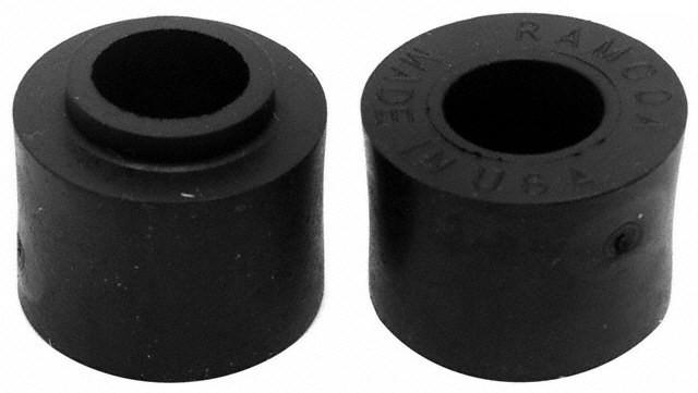

Резинку в середине заменил полиуретановыми втулками "двух штучного дизайна"(простите за перевод). Одна резинка была уже деревянная (надеюсь, новая помягче), вместо второй стоял кусок шланга :o

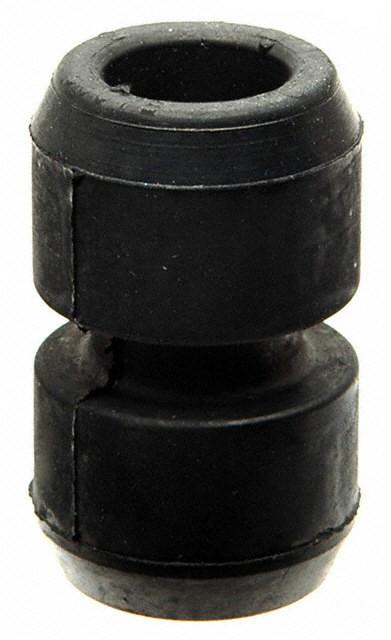

Был такой
Был такой
Поставил такой
Поставил такой

Вот у меня тоже был как на первой фотке, снялся легко (весь был умученный), а вот новый такой же поставить пока не удалось. Разрезать жалко, их как-то вроде без разрезов ставят. Также открыт вопрос, от чего вколхозить пыльник шаровой.
