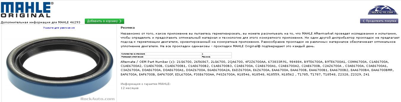

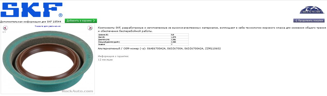

Сальники коленвала передний/крышки ГРМ - не могу понять, они разные, в чем разница, какой брать??? Меняю прокладку крышки ГРМ, из под нее течет антифриз, заодно нужно менять сальник коленвала.
Уплотнитель крышки ГРМ Форд Винстар 3,0 U.jpeg (61.1 КБ) 8394 просмотра
Уплотнитель крышки ГРМ Форд Виндстар 3,0.jpeg (98.24 КБ) 8394 просмотра
Re: ГРМ
любой, оба подходят, но с завода стоит первый

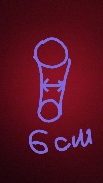

Прогиб цепи составляет 3 см. посередине между шестеренок, менять все или еще походит???? 6 см. это оставшееся расстояние между сжатым посередине цепом :shock: :? по меткам расхождения практически нет :?
