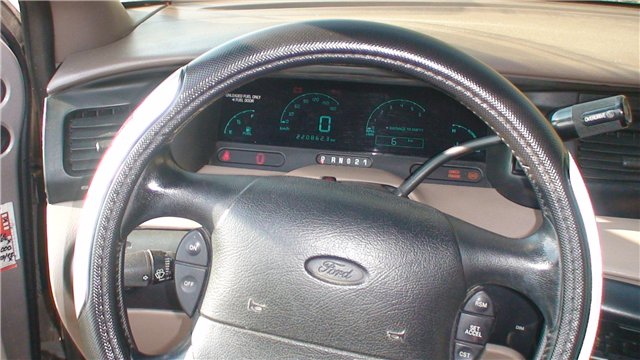

У меня такая проблема, - в один день перестал показывать спидометр (спидометр у меня без тросика - дигитальный), проехал пару километров, коробка ушла в сервисный режим. Переключает скорость около 3 тысяч оборотов. При диагностике выдало ошибки - датчик скорости и датчик ABS. Помнял датчик скорости (который оказался целым) и датчик ABS - ничего не изменилось. Может кто сталкивался с подобной проблемой? Что хоть может быть?

Помимо датчика скорости может быть проводка к датчику скорости, провода гниют-окисляются-обрываются довольно часто. Также может умереть шестерня привода датчика скорости, которая внутри.
Я бы сначала обратился к электрику на тему прозвонки и раставрации проводки.
Без показаний датчика скорости коробка просто обязана уйти в сервисный режим

+1aleksandr писал(а):Помимо датчика скорости может быть проводка к датчику скорости, провода гниют-окисляются-обрываются довольно часто. Также может умереть шестерня привода датчика скорости, которая внутри.

Почитай " АКПП нет некоторых режимов" у меня были подобные проблемы.norch писал(а):У меня такая проблема, - в один день перестал показывать спидометр (спидометр у меня без тросика - дигитальный), проехал пару километров, коробка ушла в сервисный режим. Переключает скорость около 3 тысяч оборотов. При диагностике выдало ошибки - датчик скорости и датчик ABS. Помнял датчик скорости (который оказался целым) и датчик ABS - ничего не изменилось. Может кто сталкивался с подобной проблемой? Что хоть может быть?
