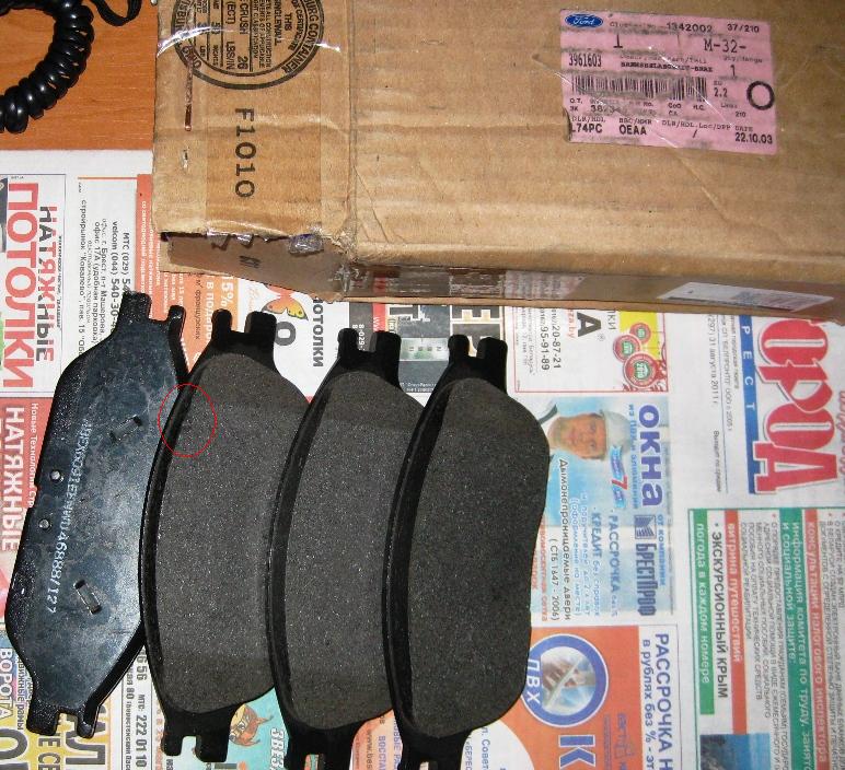

Вот решил перед зимой тормоза подготовить ;)
Так же есть сейчас проблема - при торможении на скоростях более 70-90 км/ч ощущается биение (на руль не отдает). Думал на неровность торм. дисков, но на проточке сказали, что если нет биения на руль - то, возможно , не в дисках дело и проточка ничего не даст. Вот и задумался заменить колодки, а потом и диски если что, и не протачивал.
Заказал колодки через интернет-магазин, обошлись мне они (part. N 3 961 603) где-то 20-25$ за комплект(новая цена сейчас - 240-270$ со сроком доставки около 15 дней). Вроде бы оригинал - Ford, только есть ощущение, что они уже 5-7 лет лежали на складе (на двух этикетках есть даты за 2003 год), на одной колодке есть выщербина (см. фото - обведены красным овалом).
:!: помогите советом новичку :?: ;)
Вопросы:
1. Имеют ли колодки срок годности? не рассыпятся ли они в "самый нужный момент"?
2. какова должна быть толщина торм. дисков: новых, рекомендуемая замена, критич. износ?
3. менять колодки и диски вместе, или если толщина дисков достаточная - только колодки?

сразу же, хотел бы еще спросить: что еще пригодиться при замене, что лучше заменить планово? (надо ли какие рем комплекты сразу взять на СТО?)

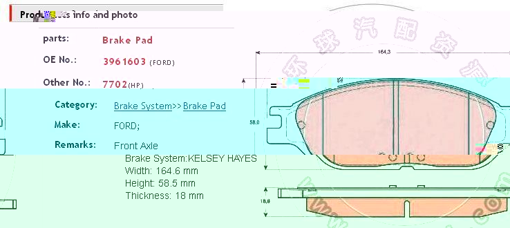

Размеры колодок такие же как на рисунке, только без центральной канавки
ford brakes.jpg (48.61 КБ) 12117 просмотров
Re: Передние тормоза: колодки, износ торм.дисков
Вопросы:
Ответы :
1. Срок годности, не знаю, но бывают случаи хотя сейчас и крайне редко, когда срывает накладку, у меня ни разу не было. Пользуюсь китаёзовскими "Райбестоз" очень ими доволен и тормозят внятно и не пищат. Цена в районе 1200 рублей.
2. На толщину не заморачиваюсь, меняю при начале биения, у меня где то после третьей замены колодок, колодок хватает на пол года, диски тож "Райбестоз" нареканий никогда не было, цена одного 1500 рублей, летом осторожнее при проезде по лужам, диски разогреваются и если сразу в воду их соответственно ведёт.
3. По моему уже ответил.
