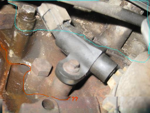

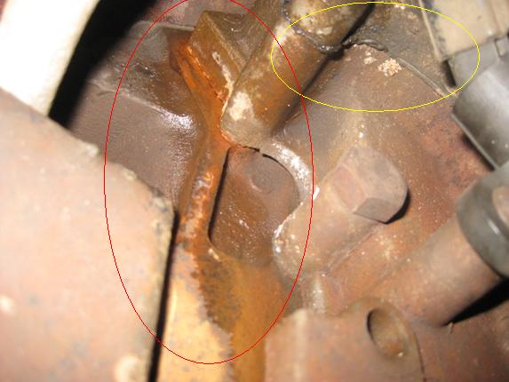

Друзья, помогите установить : течь из-под прокладки помпы или нет?
Ниже фото проблемы:
0 - общий вид, стрелка - направление съемки (снимал снизу, из-за колеса)
1- фото течи (бирюзовым обведена помпа (сидит на герметике), что за деталь показана красной линией? (из-под нее течь :( )
2- фото течи: желтым овалом - стык помпы. красным овалом - стык из-под которого течь?) какая прокладка туда нужна? что это за деталь вообще?
3- стекает по блоку цилиндров на элементы выхлопной системы и поддон двигателя
4- постоянно мокрый катализатор
Посмотрите на фото, какие будут мысли, советы? :roll:

фото течи (бирюзовым обведена помпа (сидит на герметике), [b]что за деталь показана красной линией?[/b] (из-под нее течь

Re: [течет ОЖ] пропускает прокладка водяного насоса?
Значится, мысли.
Красным овалом (на фоте 2.JPG, на фоте 1.JPG он почему-то жёлтый, путаницу вносишь, обозначай один стык одним цветом) стык между передней крышкой и блоком двигателя. И рубашки охлаждения между этими деталями нет.
Если течь точно оттуда, то возможно:
1. Она всёже не оттуда, а например между головками и блоком, а там просто стекает
2. крышка двигателя крепится частично на болтах, частично на шпильках, шпильки общие с помпой. Возможно протекает стык помпы и крышки движка в районе шпильки, а вытекает там где стык крышки и блока. В этом случае шпилька будет ну очень умучанная, смотри не обломи при откручивании гайки. И вообще, замочи гайки перед откручиванием хотя-бы на сутки, перед откручиванием обстучи.
3. Также возможна трещина передней крышки, нередки случаи, когда при разборе двигателя передняя крышка лопает (она на 4 шпильках и болтах, со шпилек слазит очень неохотно, особенно если там была протечка и приржавело), и потом попадает в сварку. А аргоновых сварщиков с кривыми руками просто несчётное количество, в отличие от пряморуких. Лопнутые передние крышки я сам видел четыре раза )(в том числе одну у своего движка, одну доламывал чтоб снять надломанную у тараскинового донора), и у многих форумчан (например Ford-Эльшан) была с эта проблема.
Исправил - проблемный стык обозначил красным на обоих рисунках.
Причину течи установит вскрытие :lol: . Сам не полезу сюда - нет навыков, да и разнообразия слесарных инструментов. Собирался и собираюсь отдать машину на СТО. Завел тему и сделал фото, чтобы иметь представление об объеме примерных работ. Плюс ,чтобы все уже было на руках, и не пришлось ждать с полуразобранной машиной пока привезут шпильки или нужную прокладку. Ну и как советовали вы и Владимир, сменить все что нужно сразу, чтобы вскорости снова не пришлось лезть. Помпа видимо, еще поживет.

Попробуй аккуратно выкрути болт, который рядом с клеммой датчика коленвала держит одновременно переднюю крышку двигла и помпу, возможно течёт по нему. Если при откручивании хлынет оттуда, значит точно текло по нему и просачивалось у передней крышки. Если это так - значит отделаешься малой кровью и заменой прокладки помпы, ну и значит что меняли помпу криворукие мастера.

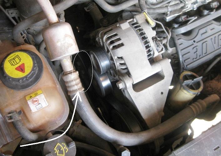

Чума какая-то. Судя по фото течёт из под передней крышки двигателя. Такого не может быть. Приглядись получше. Может, где-то из под помпы (в смысле прокладка).
У меня, например, были капли охлаждайки под помпой (писал где-то выше), а оказался опухший шланг (с грыжами) над помпой подпускал понемногу жидкость. Я обошёлся заменой шланга (если честно - заменил все шланги). И ещё: фордовские быстрозажимные хомуты не всегда обеспечивают надёжное крепление шланга.

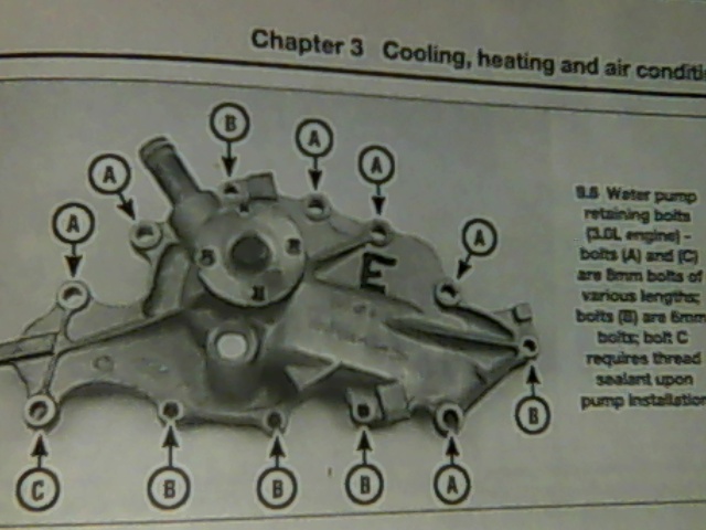

Лучше один раз увидеть.... Конечно помпа не течет, еще походит. Течет как-бы из второй половины помпы, стык из под которого течет. Она также прижимается теми же болтами что и крышка со шкивом. Ты писал - что под тягавил, наверное болты крышки, попробуй подтянуть гайки на ключ 15 их там минимум 4 нет все же 6 штук. Навряд ли ты это сделаешь не сняв ролики, генератор и платформу на которой он крепится вместе с насосом ГУР. Что, может течь выше помпы я не знаю, туда еще не лазил. Но если все будешь снимать, то наверное нужно будет снять помпу и снять вторую её вторую половину, из под которой вроде-бы течет, сделать ревизию, и в лучшем случае заменить прокладку. Перед снятием ремня, нужно слегка отвернуть четыре болта на шкиве помпы, потом нечем будет удержать. Ну и фото , где какие болты должны быть.
Плохо читается - Болты А и С - 8 мм., В - 6 мм.

1. Между блоком двигателя и передней крышкой антифриза нет. Если там есть подтёки - течёт либо сверху, с головок, либо между помпой и передней крышкой, а вытекает по шпильке. Почему бы им не глянуть чертёж двигателя на досуге?
2. Если ты им привезёшь сейчас прокладку передней крышки, они тебе разберут двигло, и вспомнят, что прокладку поддона ты им не привёз. Чтоб посадить переднюю крышку правильно, сначала снимают поддон. Также при съёме передней крышки положение её чуть сместится, и если сальник старый (а он старый), его желательно заменить, чтоб не подтекал. Так что если хочешь туда лезть, покупай нижний комплект прокладок.
