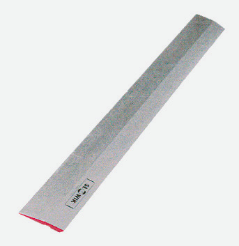

Правило обычное, для штукатурных работ. Выставляешь руль прямо, прикладываешь к покрышке правило, чтоб оно касалось колеса в двух местах на уровне порога, и замеряешь в двух местах расстояние от порога до правила. Дальше рисуешь это в любой нормальной векторной проге (я люблю корел), но также подойдут автокады, кати, солитворксы и т.д. В общем рисуешь фигуру в кореле, и замеряешь угол, всё очень просто :) Никаких синусов-косинусов. Но это если на авто одно схождение регулируется, развал так на коленке не сделаешь. Хотя.... На Волгах старых раньше не то что развал и схождение, а и поперечный наклон шкворня выставляли вручную, высчитывая углы не компом, а знаниями геометрии.
0.6 (вернее 0.573) градуса это на двух метрах два сантиметра, то есть довольно большое расстояние.
8-) походу моя проблема - я не знаю что такое правило , как оно выглядит и как его приложить к покрышке. :)
А пороги разве прямолинейны и параллельны друг другу? :? можешь выложить набросок чертежа и фотку (реальную или нагугленную) правила?

ПравИло - наверное главный и самый ответственный инструмент штукатура-шпатлёвщика. Это алюминиевый профиль, лёгкий и ровный.
Вот допустим штукатуришь ты, поставил маячки, накидал смеси, а потом правилом срезаешь лишнюю. То же самое со шпатлёвкой. Также правилом проверяется качество поверхности.
Пороги прямолинейны и параллельны

aleksandr писал(а):Выставляешь руль прямо, прикладываешь к покрышке правило, чтоб оно касалось колеса в двух местах на уровне порога, и замеряешь в двух местах расстояние от порога до правила.
Правильнее было бы танцевать от диска, резина всё же может где то иметь неровности, но как говорится за неимением гербовой пишут на простой. Способ вполне уместный, грубых ошибок не должно быть.
