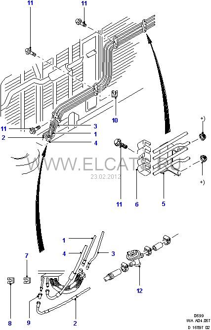

Не знаю где у тебя находится задняя печка (у меня 1996 г - вместо левой сдвижной двери). Для доступа к патрубкам приходится разбирать половину салона. Под капотом тоже надо много разбирать. Наверно, лучше заглушить (или соединить между собой) патрубки под днищем (один раз лечь в грязь и всё сделать). Под днищем проходят четыре трубки (две - на кондей, две - на печку). На входе в салон трубки печки разрезаны и соединены шлангами (у меня это место: под левым порогом, спереди от заднего колеса). Диаметр трубок и шлангов 15-17 мм (точно уже не помню), хомутиков - 18-25 мм.CantoVivo писал(а):хочу снять обшивку и может открутить патрубки от радиатора да попытаться их соединить между собой. А может как-то вообще заглушить туда доступ на входе под капотом.
- Трубки.jpg (51.82 КБ) 9229 просмотров

Понял. У меня печка в левом заднем крыле, но если там есть разрез на трубках, то там можно и соединить временно. Завтра посмотрю - спасибо за совет. Но непонятно, почему идет тосол в печку при закрытом кране?
