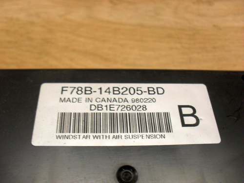

Очень это похоже на блок управления F87B-14B205-BD (GEM module), последние буквы могут быть другие, зависит от комплектации, для немцев с пневмоподвеской - BD. Блок находится под торпедой выше и правее педали газа. Он командует всем - сигналка, фары, дворники, замки, стеклоподъемники, печка, пневмоподвеска ... вобщем все или почти все. Я менял, сжег по собственной дурости (или от большого ума ... кому как). Поиск, приобретение и доставка описанию не поддаются, разве что, под большое количество напитков ...
- Blok.JPG (14.69 КБ) 9267 просмотров
