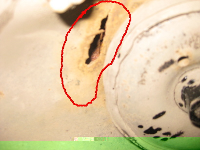

Мужики нужен совет, кто занимается кузовней, сваркой.
Обнаружил сквозную дыру (красным) около места крепления рамы к кузову машины :shock: . Там уже что-то варилось до меня (желтым), при покупке не обратил внимание, заметил позже, но значения не придал, а сейчас напрягся.
Интересует: есть ли смысл варить или только замена? (на разборках будут? искать только 1999, или подойдут другие, напр. 96-97?)

Серёг, можешь варить, можешь поменять... Я бы себе варил (сварка и руки есть, расходников на копейки, снимать в любом случае, и на разбор далеко ехать и платить бабла)
Если будешь варить, сними подрамник полностью, зачисть (желательно пескоструйкой, накрайняк болгаркой, только не металлической насадкой на дрель, она наклёпывает сверху металл и оставляет под ним ржу), проваривай если потребуется с усилением накладками и самое главное хорошо покрась, особенно зону сварки. В месте сварки металл перегревается и становится более подвержен коррозии. Покрась сначала травящим кислотным грунтом тонким слоем, потом каким-нибудь с цинком.
По взаимозаменяемости - у тебя же мелкогад есть, пользуйся. Вбей любое авто 95 года и сравни каталожные номера. У меня нету, подсказать не могу. Но тему поднял правильную, на встрече на одной машине обнаружилась такая же беда, только в бОльших масштабах.
ЗЫ: если будешь варить - только не газосваркой, полуавтоматом в защитном газе (идеально в аргоне, но покатит и углекислота) или накрайняк обычной дуговой электродом двоечкой. Вваривай металл, аналогичный по толщине или чуть толще заводского (неоднократно видел клоунов, которые пороги, усилители, лонжероны выгибали из того, что есть - а были у них панели дверей и капоты с толщиной металла в два раза меньше).

ок, спасибо за советы
сразу попытаюсь поискать замену, цены, также поезжу - приценюсь по сварке - от этого и буду плясать.
Из того что я понял - по любому снимать раму (ну и двигатель тоже), т.е. тех кто предложит "сварим так" - слать в сердцах лесом.

Двигатель снимать - ты это представляешь занятие?! Загляни и пересчитай, сколько там всяких разъёмов, трубочек, шлангов и т.д., и какая огромная вероятность их повредить. Ну и ценник этой операции, снять-поставить двигатель с коробкой, и ответить за все отвалившиеся контакты, оторванные проводки, колхозную проводку... Поэтому двигатель с коробкой надо оставить на месте. Это можно сделать, сняв капот, и изготовив из дерева опоры, на которые привязывается двигатель и коробка. Где на крыле его стык с капотом, туда кладутся две доски, за которые ремнями привязывается двигатель. Автомобиль ставится на подъёмник. Отсоединяется рулевая рейка, откручиваются подушки двигателя и прочая уже мелочёвка, балка снимается. Балка к кузову крепится на четырёх болтах. Для удобства снятия откручиваются два болта по диагонали, вместо них вкручиваются длинные метровые шпильки такого же диаметра (в любых стройматериалах), на шпильки гайки, откручивается два других болта и гайками медленно опускается подрамник в одной плоскости, никуда не дёргаясь.
Ремонт подрамника проще совместить с ремонтом подвески и заменой подушек двигателя (если требуется конечно).
