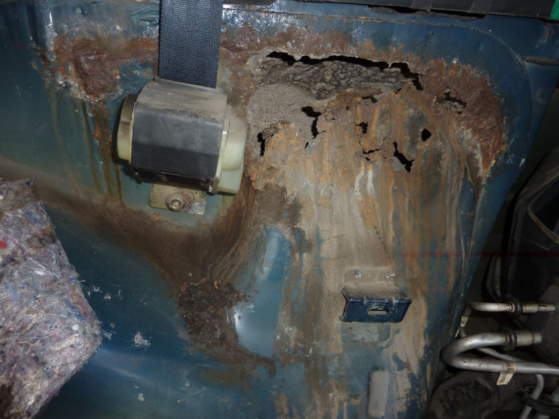

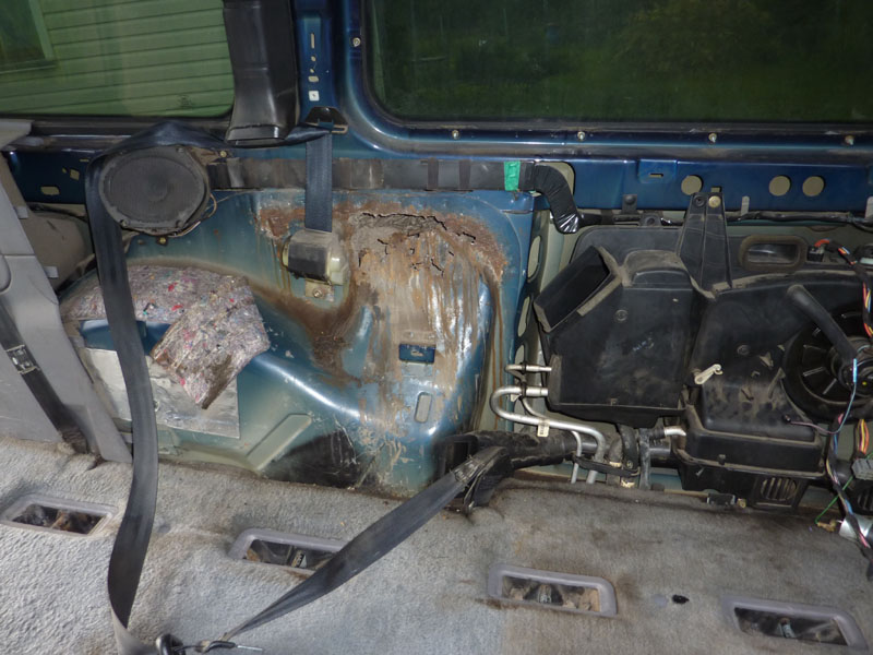

Aleksandr. Вечноживая, животрепещущая фордовская тема
В прошлом году дырка была 5х5 см. В этом - пипец!
Это левая бочина, от задней арки немного вперёд. В простенке (между внутренней и внешней стенкой) - заливная горловина бензобака.
Саш, что делать (варить, шурупить, клеить)?
- Левая бочина.jpg (110.6 КБ) 35318 просмотров
- Левая задняя арка.jpg (106.43 КБ) 35318 просмотров

Блин,но там же такой толстый металл,я не смог нормально срезать арки Болгаркой,а зубило берет плохо,плюнул и все выбросил.Дим,наверное надо искать грамотного сварщика. Поверность не удобная,что бы клепать или клеить.
Re: Подгнивший кузов - как лечить?
Варить, однозначно! Но какая причина? Вижу подтеки, это наверное за заливной горловиной, за трубками там ничего не видно, однозначно надо ставить задние подкрылки!

Я тебе без сварщика скажу. если каждый гол вскрывать и обрабатывать лет на 5. а так год продержится и цвести начнёт. если и дальше не трогать через год опять дырка. Ржа это рак он не лечится
Дим, только до сети добрался, ты б в ухо звякнул давноб уже решили. У тебя вроде руки есть? Варить там не так много, там процентов 80 это разобрать всё, чтоб не пожечь, вырезать до крепкого, подогнать заплатки, потом обработать. Приезжай как-нибудь на дачу всё порешаем, только болгарку возьми маленькую свою сжёг недавно, новую пока не приобрёл. Как вырезать гниль и как сделать заплатку подскажу. На даче есть где переночевать, пообедать, единственное проблема с помыться, нет душа (от бани один только фундамент). Павловский Посад (60км по Горьковке)
