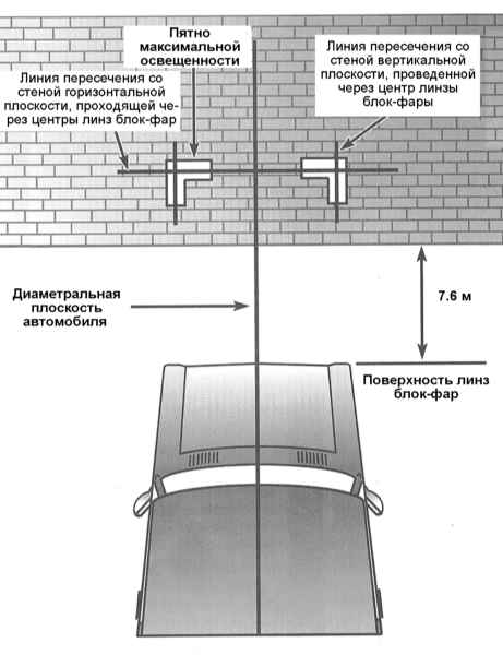

Re: Друзья, не ставьте мощные лампочки без реле!
Вот, так светят американские фары
Нашёл на просторах нета. Прям как с нашей книжки.
