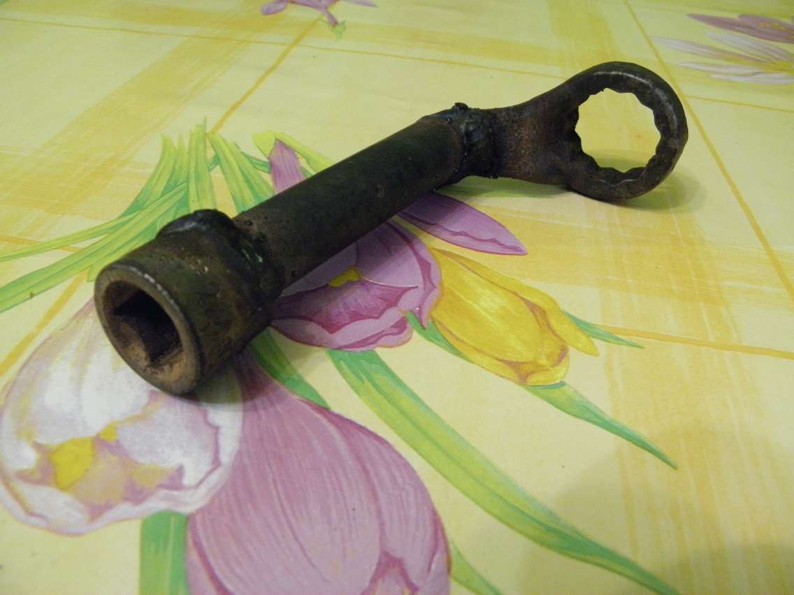

Ключ для рулевой рейки
Может пригодится кому, делал по месту.
ключ для откручивания рулевой рейки от подрамника_thumb.jpg (58.78 КБ) 5806 просмотров
Re: Ключ для рулевой рейки
Жень, я когда откручивал, опускал задние подушки и ослаблял передние, обычным ключом подлезал вроде. Но сейчас уже не помню, давно сношался.
Я рейку оставил на месте, просто подвязал проволокой, чтоб не отсоеденять рулевой вал и не разъеденять гидросистему , поэтому подрамник опускал когда рейка была полностью откручена, а подлесть к гайкам мешал стабилизатор, рожком можно было чуть зацепиться, но никак не сорвать затяжку.
