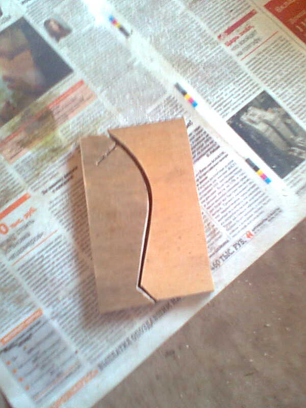

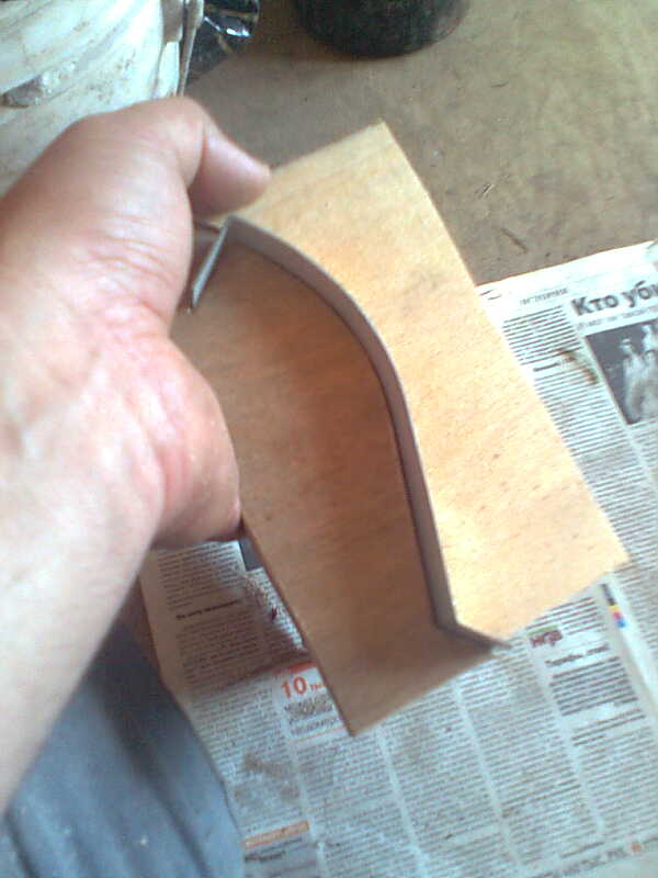

Внимательные читатели помнят, что у меня появилась куча заготовок порогов. Однако это просто выгнутый лист, а на авто по бокам он должен быть загнут. Делать там (задний закрылок и примыкание к переднему крылу, наиболее критичен закрылок) сварочный шов не комильфо, лучше развальцевать.

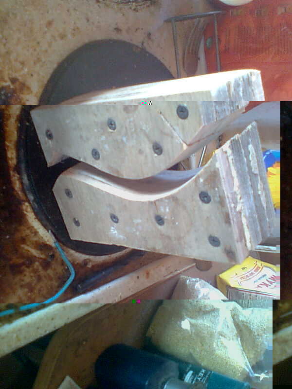

Для вальцовки решено было делать фанерное лекало, ибо даже на одной моей авто четыре изгиба, которые вручную вальцевать весьма затруднительно, а ещё неплохо бы вальценуть Диме, да и десяток порогов на продажу лежит, вдруг кому понадобится.
Фанера 12мм, режутся лобзиком две ответные части, подгоняются под порог. Потом режется ещё несколько аналогичных комплектов. Склеиваются, стягиваются саморезами, сушатся. Далее окончательно обрабатываются наждачкой, и можно зажимать их в тиски, между ними порог, и аккуратно молоточком вальцевать.

ну вот и обещанные фотки, после обеда поеду к Кулибину, буду у него вальцевать (сам пока не обжился большими тисками)
