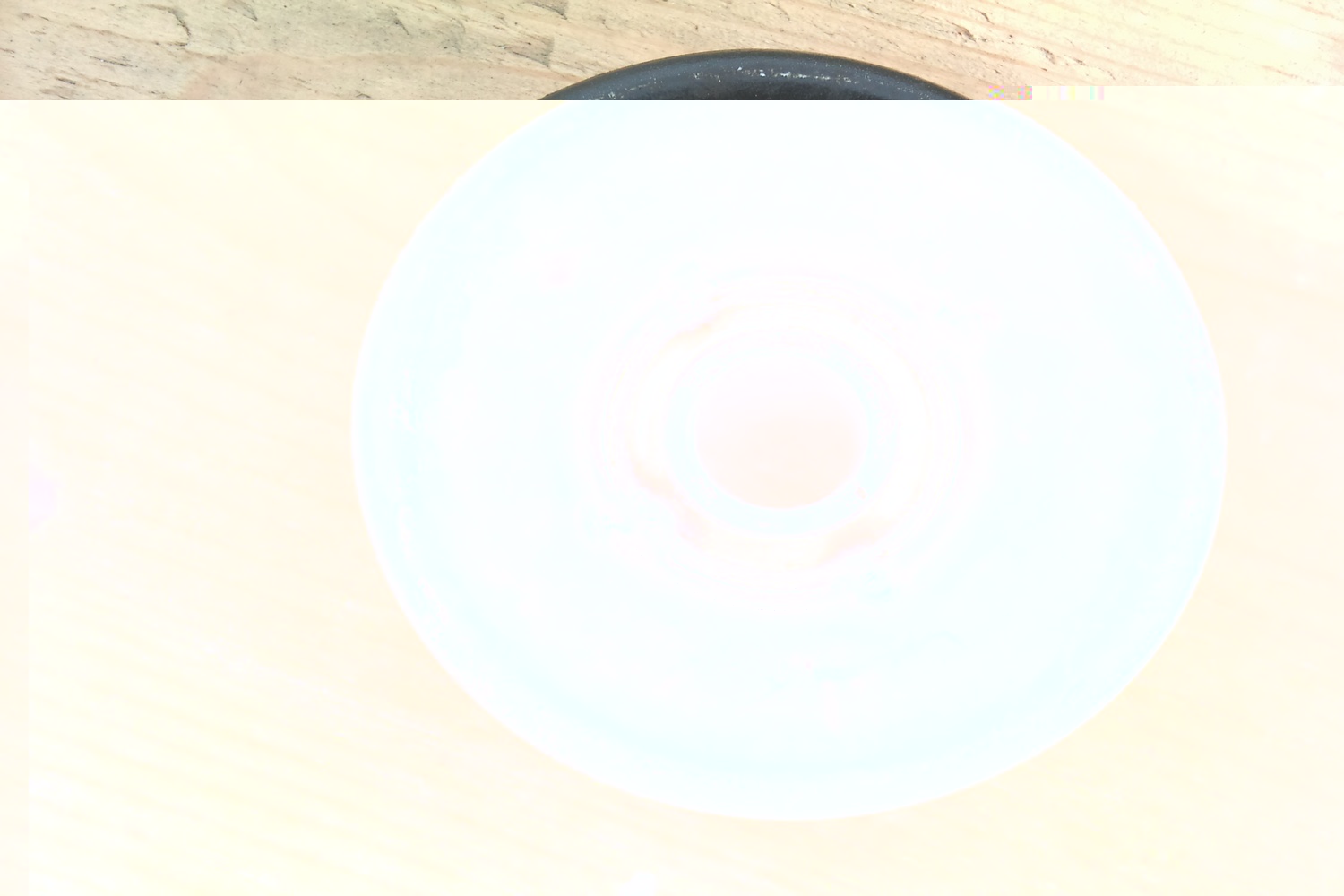

Народ посмотрите , это такое америкосовское качество, или может уже кто-то до меня колхозил, просто терзают сомнения зачем отдавать 50 уев за ролик, мож просто прикупить подшипник и это дело перепресовать.
чет мне не нравится эти следы сварки

Это наш родимый колхоз. А ролик называется "ленивым" подшипник там одноразовый и меняется вместе с роликом. Зачем изобретать лисапед и варить подшипник :ugeek: , ролик по хорошему надо менять вместе с заменой ремня. А по поводу вопроса
И нахрена козе баян!
Re: а может это колхоз....или родной ролик
Однозначно колхоз. Подшипник там стоит действительно № 203, меняется без проблем. А здесь, колхозили ,может быть, из-за ремня. Больше диаметр ролика, больше длина ремня :) . Экономия - наверное на ремнях, ремень ведь растягивается, а так вроде нормальный, чего на нем еще не поездить :D. Да, и кстати, если мои догадки верны то на 3,0 л. двигатель подойдет ремень с 3,8 л. Удачи!
Варвары! Зачем варить то там?! Подшипник перегреется, и ослабнет, и смазка вытечет. Если держится неплотно, есть специальные клеи для подшипников, которые просаду до 0.2мм убирают, стоят меньше ста рублей

Ну а ролик такой (имеется в виду размер и ощий вид) или нет? Просто был тут у одного кулибина, так он сказал что это дело перепресовать раз плюнуть, и подшипник стоит 90 рублей росийских, итого 180руб плюс пузырь кулибину.
снял второй он точно так же сделан, пойду померяю ремни, старый и новый.

У меня двиг 3.8, там один ролик металлический и без рёбер, один пластиковый с рёбрами. Мне тоеж казалось, что на металличеком подшипник легко заменить. Себе не менял, смазывал они были живые (у родных сальников съёмные пыльники позволяют промыть и набить смазки).
Ролик от 3.0 (у меня такой же). Рискну предположить, что подшипник там стоял пиндосяцкий (дюймовый), а 203-й (близкий по размеру) там сильно болтался. Поэтому они его и приварили. Да он ещё и без сальников (быстро выйдет из строя).
Я бы поискал чего-нибудь из ассортимента ГАЗа. Не знаю что в Беларуси проще: купить ролик от Волги или от Форд, Крайслер, ДжиЭм.

вообщем я их (подшипники) выпресовал, я бы не сказал что они болтались, сидели плотненько. но мне бы еще натяжитель (сам механизм) подобрать бы от чего. номер есть но фото нет и не знаю то не то?

http://www.canada-motors.ru/?code=02207#title" target="_blank ну вот тебе с фото, сравнивай.
