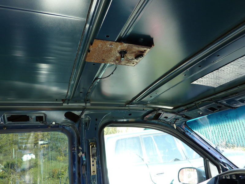

Имеется комплект: радистанция Алан 48+ и антенна АТ-73 магнум врезная, хочу приспособить в форда, может у кого фотки потолка есть?, посмотреть где усилители проходят чтоб всю обшивку не вскрывать, если вдруг у кого есть радиосвязь не отказался бы посмотреть на фотках как сделано, а то эта тема на форуме вообще не освещена.

Жень, а какое место потолка тебя интересует?
Кронштейн люстры.jpg (107.86 КБ) 18219 просмотров

Дима, спасибо! Как я забыл про эти фото? В идеале антенна должна стоять в центре крыши, но буду делать скорее всего в районе боковой двери, что бы можно было открыв дверь и встав на пол добраться до антенны(сложить или снять), где проходит третий от переда усилитель. Нужно изготовить площадку- усилитель(лучше из нержа) с размером места пролегания к листу крыши примерно 20*20 см с отверстием в центре, толщиной около 2мм и прикрепить её к усилителю как примерно на фото "кронштейн люстры", все таки "удочка" без малого 2м длиной. При монтаже площадки нужно зачистить краску на крыше под всей площадью площадки и смазать консистентной смазкой чтобы не ржавело и был электрический контакт.

evgens писал(а):в районе боковой двери... где проходит третий от переда усилитель
Это место как раз ни я, ни Рауль специально не фотал. Но и на имеющихся фотках кое-что видно.
Жень, там (между 3 и 4 усилителем) в потолке проходят картонные воздуховоды от заднего кондея.

rudy писал(а):Жень, там (между 3 и 4 усилителем) в потолке проходят картонные воздуховоды от заднего кондея.
Спасибо посмотрю как и чего.
