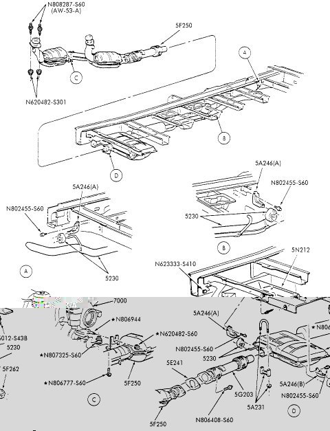

Катализатор ,на картинке 5F250, в EXIST стоит 69 т.руб востановленый,в USA-AUTO 49 т.руб (каталожный номер F58Z5F250C).Коментарии излишны.
