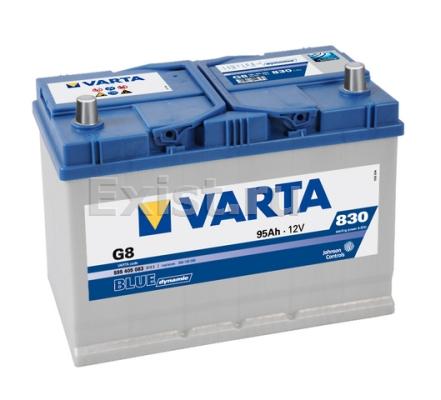

В конце ноября тоже сдох шестилетний аккум Varta E43 (тараскинского размера). Озадачился покупкой нового. Очень хочется попасть в размер, чтобы не мучатся с крепежом (не люблю плохозакреплённые аккумуляторы).
Вартавский каталог предлагает аккум G8 (595 405 083):
Емкость батареи: 95 А/ч
Длина: 306 мм
Ширина: 173 мм
Высота: 225 мм
Крепление аккумулятора: B01
Клеммы: 1 (EN)
Серия: Blue Dynamic
Ток холодной прокрутки EN: 830 А
Влад подтверждает эти данные: viewtopic.php?f=7&t=371&p=7817#p6739" target="_blank
Только ценник у него не гуманный. Но, если на 6 лет... :?
