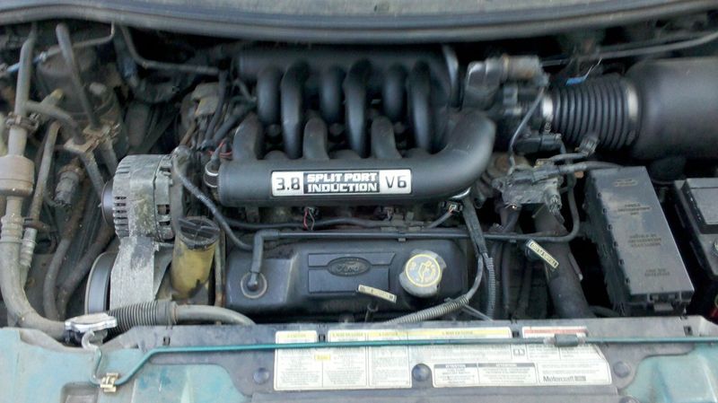

На моем виндстаре крякнул мотор.Cейчас старый продается а я тем временем ищу замену.Кроме привычного мотора "фул энжектор V6" встречается мотор с надписью "Split port indouction" и другой головой.Не могу найти про это мотор некакой информации.Может подскажет кто? Интересует абсолютно все и главное чем он лучше\хуже фул энжектора?

Где-то в соседней ветке мы поднимали этот вопрос. Насколько я понял, твой мотор - это мотор таурусовский, ставился на Виндстары 94-95 годов. В последующие годы стали ставить тот, что на фото. Вроде, низ мотора остался тем же, изменилось навесное, клапанные(ая) крышки(а), возможно головы. По-поводу установки ничего не скажу, я восстановил свой. Но если бы брал себе - то однозначно брал бы только вместе с машиной-донором, чтобы не подходящие мелочи можно было перекинуть себе на машину. Только по фоткам: другой воздухан, расположение вакуумных трубок, топливной рампы...

Все понятно, что ничего не понятно.Какой из них новее? Чем отличаються? Информации по нему практически ноль.Что это за НЛО? Темы просмотрел перед созданием своей.

Видел такой, как на фото, двигатель на Виндстаре 1995 года. Видел и на Виндстаре 1999 года, но уже с другим коллектором (машина уже другая).Awes писал(а):Какой из них новее?
На обеих машинах регулярно чинятся АКПП.
Сплит мощнее (более 200 л.с.). Отличается от обычного 3.8 , как уже написал Олег, как минимум верхней частью (впуск, форсунки, возможно головки). Если брать такой, то с блоком управления и проводами. Болячки Сплита не плохо представлены на YouTube (привод дроссельных заслонок).Awes писал(а):Чем отличаються?
Информации мало. Машин таких у нас мало.

Ссылками не поделетесь? А движок и у нас редкость.Просто встретился один экземпляр вроде вполне живой, но с таким двигом.Но раз такая редкость и коней добавили то наверное ну его...Если АКП осталась прежней то такой двиг перемолотит ее еще быстрее.rudy писал(а):Болячки Сплита не плохо представлены на YouTube (привод дроссельных заслонок).
