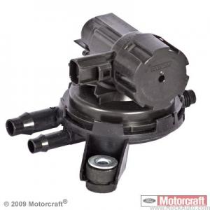

вот датчик улавливания паров бензина, на 3.0 находится за воздуховодом рядом с ГТЦ, но на сколько я знаю он нужен как и егр для снижения уровня токсичности выхлопа, изза лямбды по моему тоже такого расколбаса быть не должно, бедная смесь может быть изза умирающего бензонасоса, померь давление в топливной рампе, или же это может быть изза нештатного подсоса воздуха, надо проверить воздушную систиему на герметичность, ошибки не очень страшные, думаю решение на поверхности
- 445.jpeg (10.86 КБ) 12957 просмотров
Последний раз редактировалось eternal 15 янв 2015, 13:57, всего редактировалось 1 раз.
