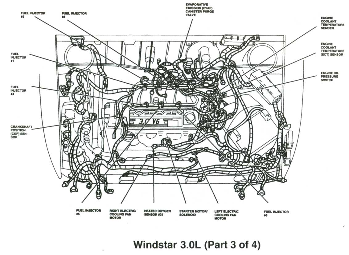

Выкладываю расположение датчиков, разъемов и электрооборудования в под копотном пространстве :)
Windstar 3.0L  3 часть

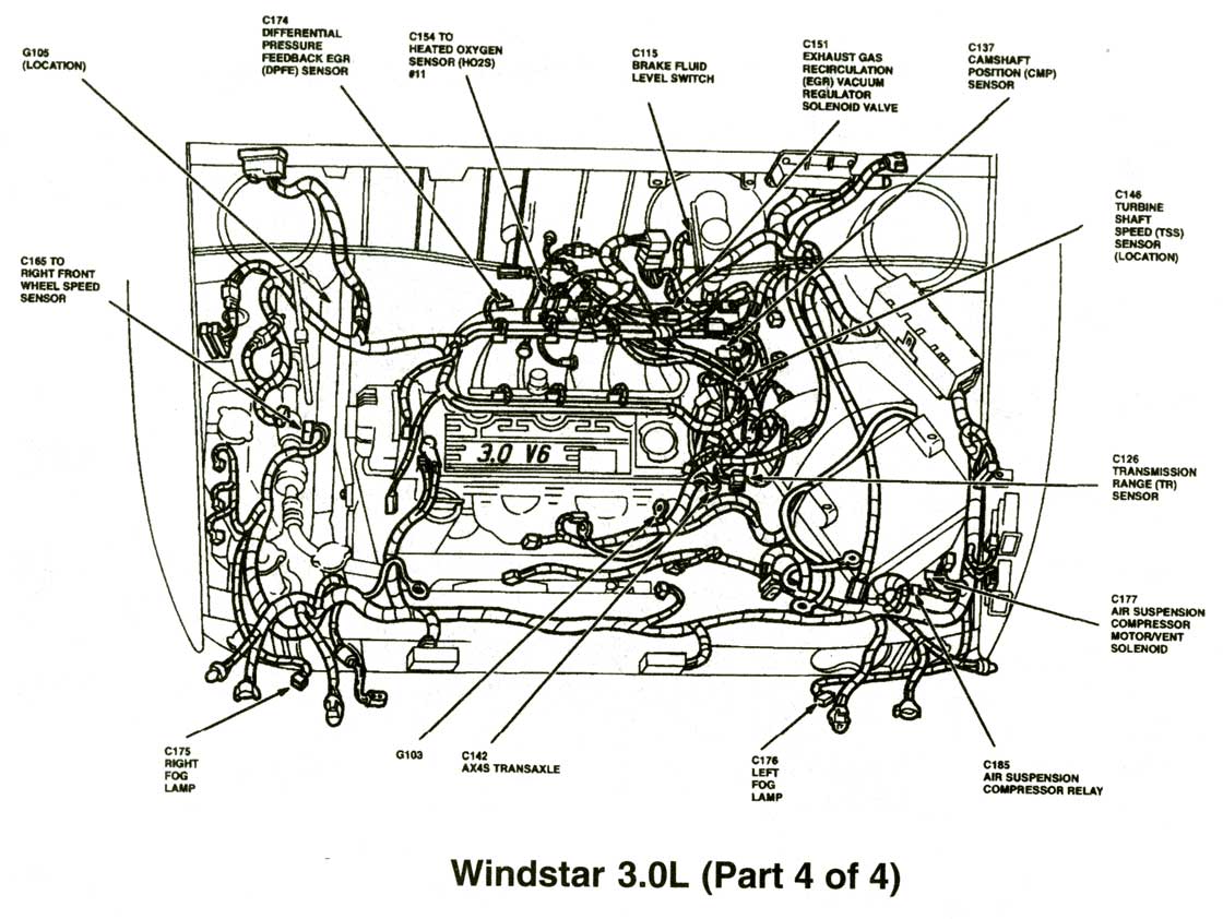

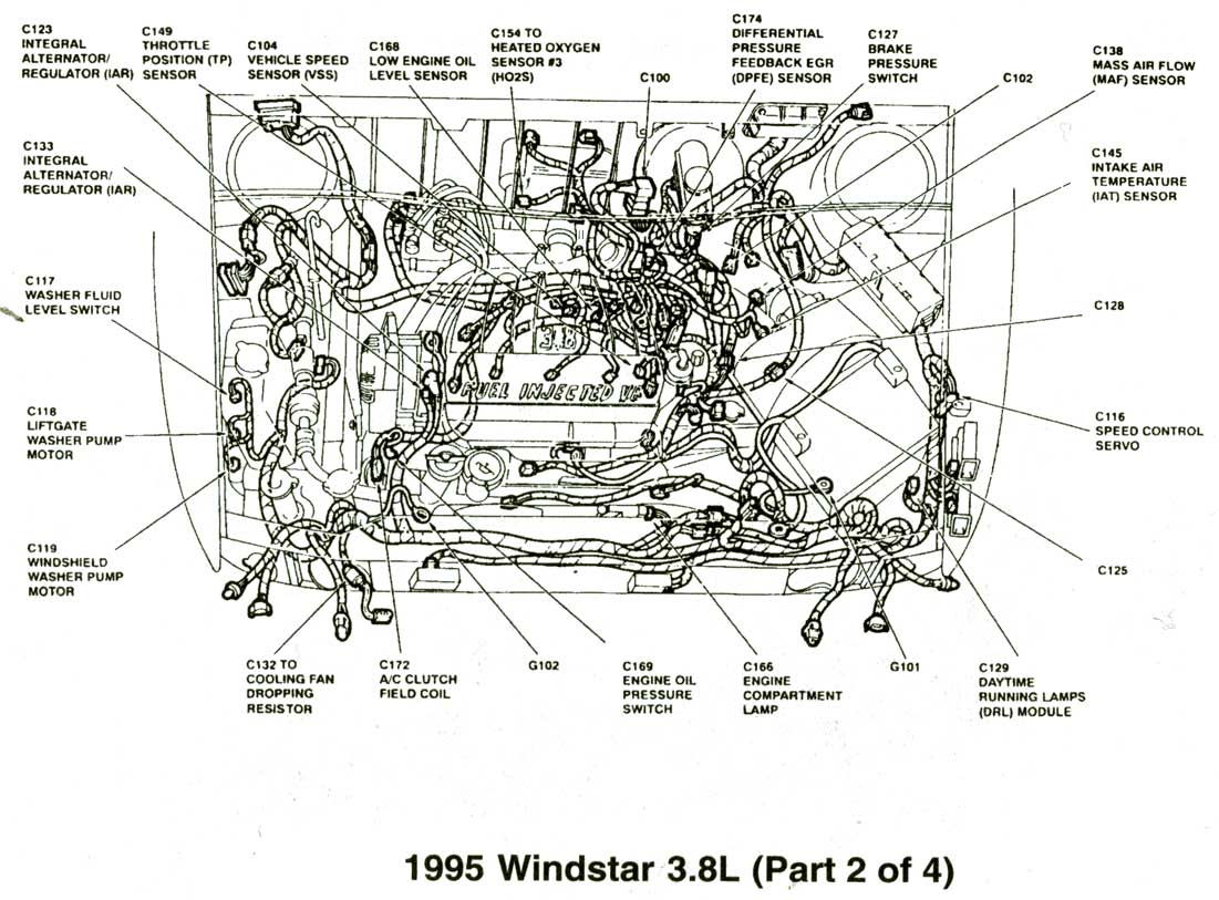

Выкладываю расположение датчиков, разъемов и электрооборудования в под копотном пространстве :) 2 часть
Windstar 3.8L 1995  2 часть

Windstar 3.0L  4 часть

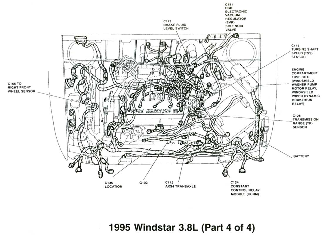

Выкладываю расположение датчиков, разъемов и электрооборудования в под копотном пространстве :) 3 часть

Windstar 3.8L 1995 4 часть

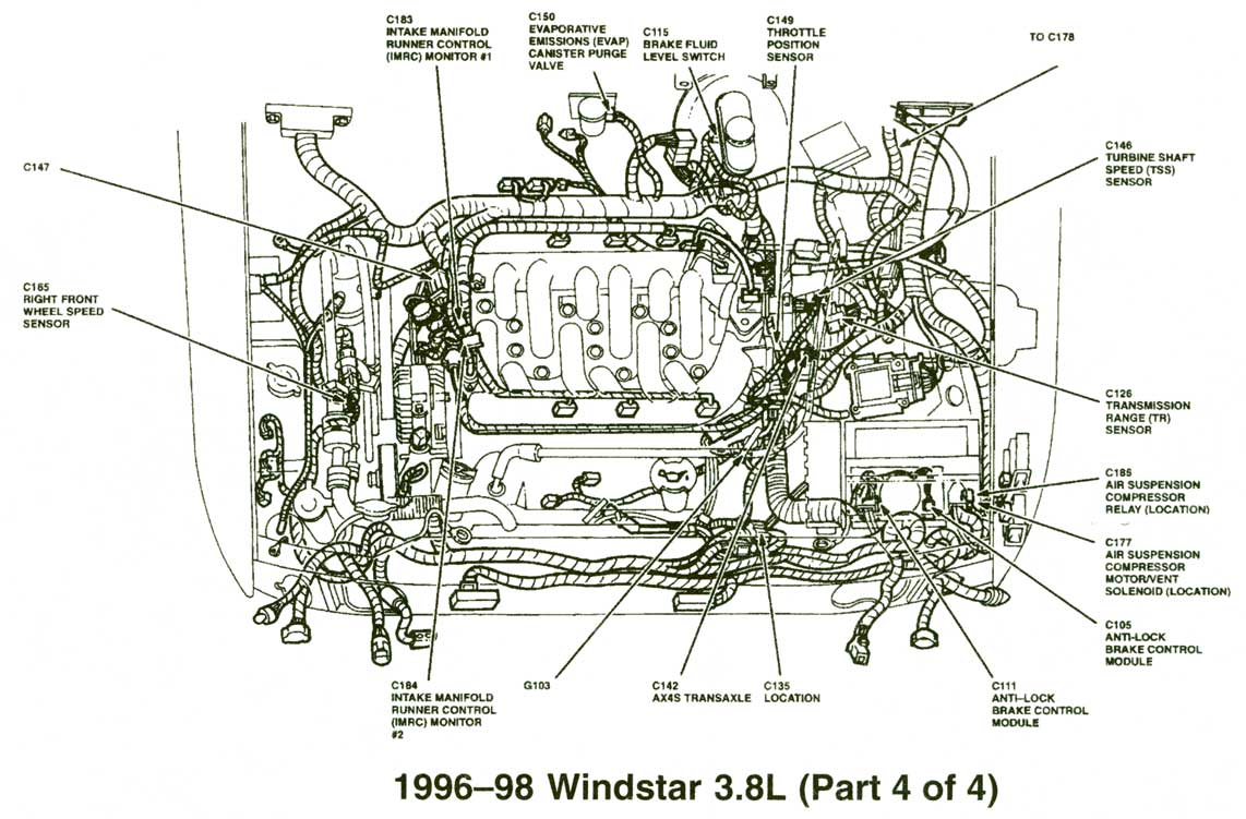

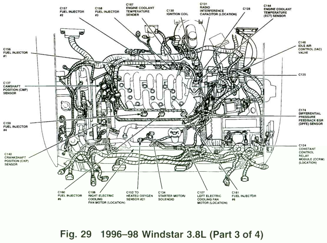

Выкладываю расположение датчиков, разъемов и электрооборудования в под копотном пространстве :) 4 часть
Windstar 3.8L 1996-98 4 часть
Windstar 3.8L 1996-98 3 часть
