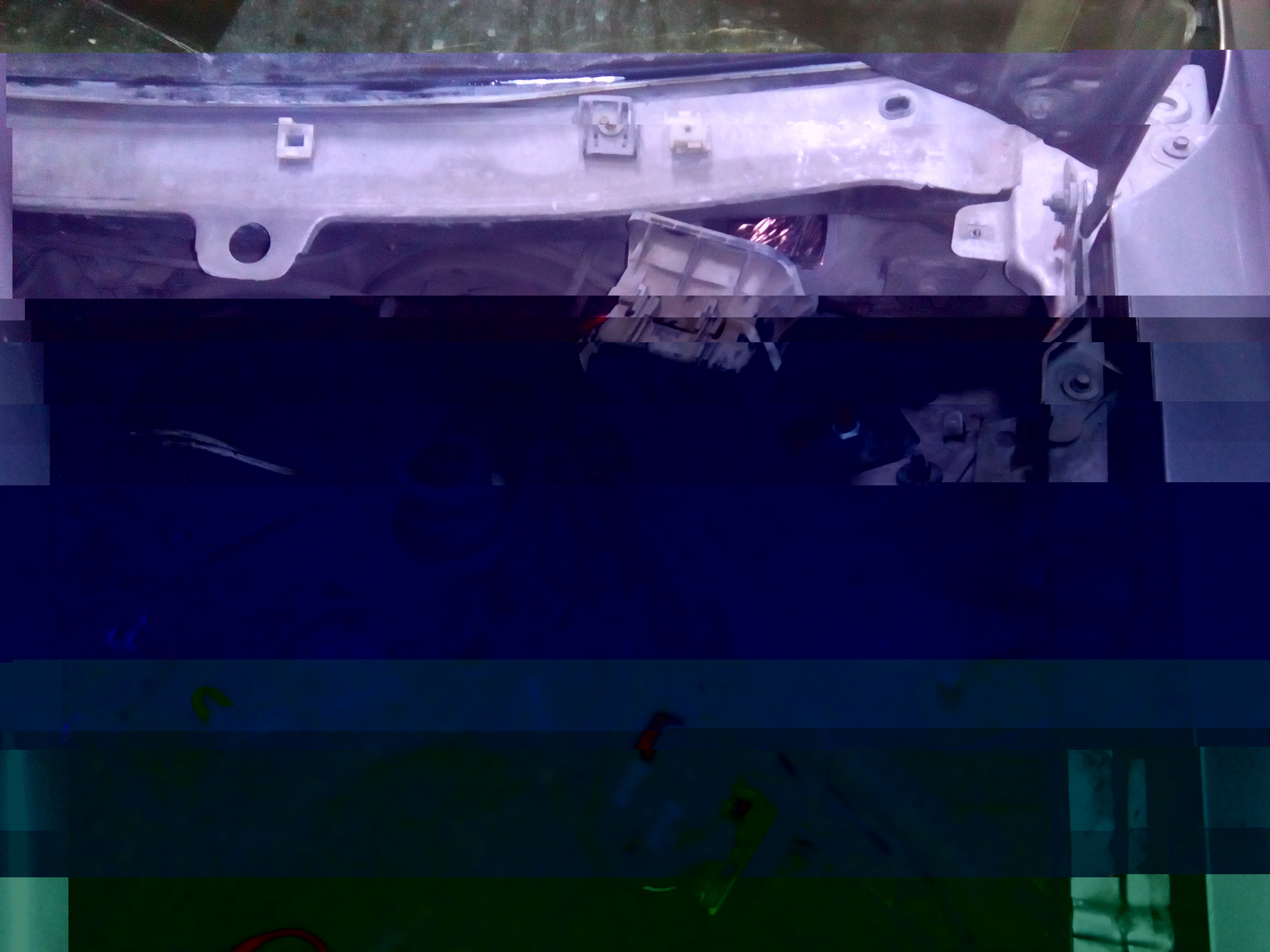

слева видишь кусок этого же блока с диодом

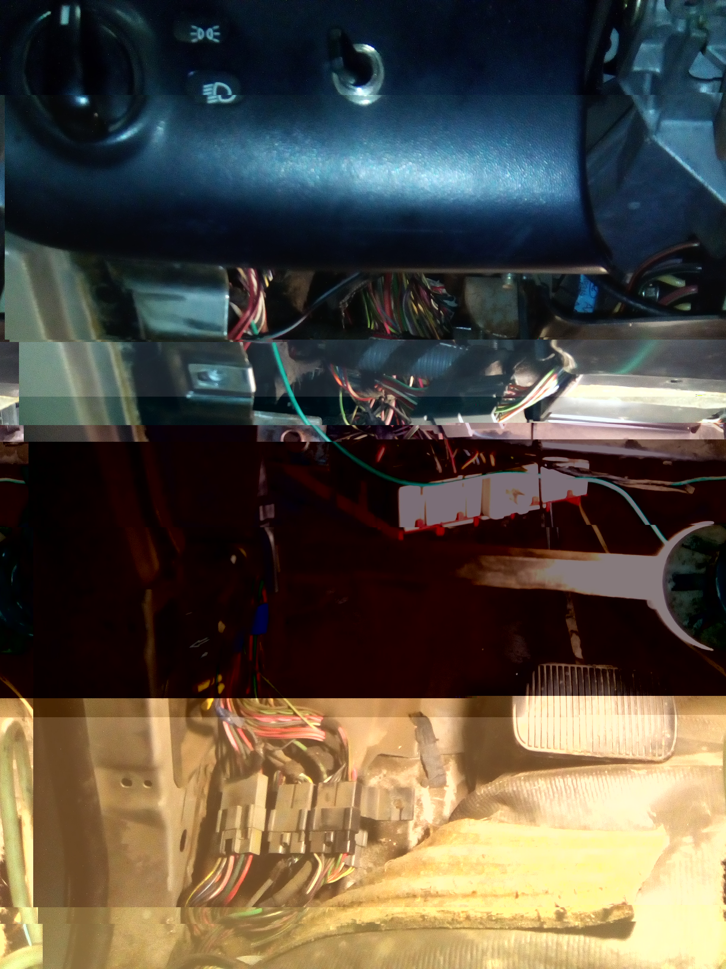

xoom писал(а):я с тестером пролазил два дня по машине нашол только то что нет питания на блоке реле
и на кнопке аварийки в багажнике
но они появляется потом когда мотор заводится!
