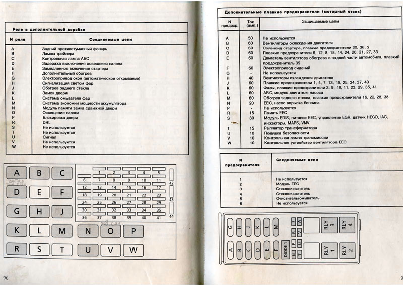

всем привет
сегодня вот случилась такая беда
ехал я себе на работу и вдруг просто заглох и все
сразу обратил внимание на отсутствие жужашего свиста мотора бензинонасоса
в гараже была рповерина проводка до датчика положения коленвал и сам датчик (680 ом)
был проверен блок реле рядом с радиатором (до меня делали и залили чемто силиконовым)
выяснилось отсутствие напряжения на управление релюшкой бензонасоса от него по цепочке добрался до предохнанителя
в болке который на левом крыле с большими предохранителями и диодом .НО ! ! вот тут повнирмательней и прошу помощи у знатоков схемы винда
если кратковременно подать 12 вольт на предохранитель бензонасоса то он начинает работать -3сек набирает нужное давление в рампу и после старта
двигло начинает работать нормально(ну долго не проверяли около 5 минут)тоесть появляется сука искра ну и движок запускается
после остановки двмигателя история повтолряется . пока не подаш(кратковременно!) на данный предохранитель машина не поедет
еще обратил внимание на то что стоит нештатная сига и она (лампа валет) работает хотя я ею непользуюсь и брелка у меня нет
от нее провода толстые мощные не идут возможно уже отключили до меня
ее конечно уберу
незная куда лезть дальше
блк предохранителей которые стоят в салаоне посмотрел там ужас что сделали кулибины
вобщем знающие люди посмотрите куда я напругу подаю и что происходит дальше и почему так вышло!

во здесь в нижнем ряду маленьких предохранителей(моторный отсек)
приходит на не N а на V или U (забыл) и он на 30 ампер
- Предехранители1.jpg (141.34 КБ) 7839 просмотров

даже если я мог ошибится и не правьльно прозвонил куда идет управление релюхох бензонасоса
то почему при подаче напруги все заработало
господа выручайте
господа выручайте

И диод пробитый звонмтся в обе стороны.чем его можно заменить? И ток какой ?
