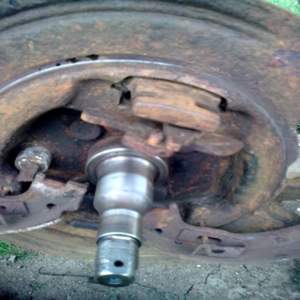

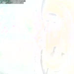

туляк
Сообщения: 53
Re: Ручник!!!
Сообщение туляк »
если задние тормоза дисковые, то пока колесо не снимешь,ничего не понятно.Я когда колесо снял, суппорт отвинтил,снял диск тормозной, тогда и увидел "колёсико с резьбой"и тормозные колодки ручника(как у копейки-классики на заднем мосту,только цилиндра вверху нет, а стоит рычаг распорный.Крутить против часовой стрелки(если лицом к передку, то по часовой), чтобы шпилька вылезала и колодки разводила, а глушку сзади я не видел, правда я с земли возился и назад голову не засовывал.
вид сверху, внизу пружинка и шпилька с разводным колёсиком
колодки раскинуты, ступица снята
