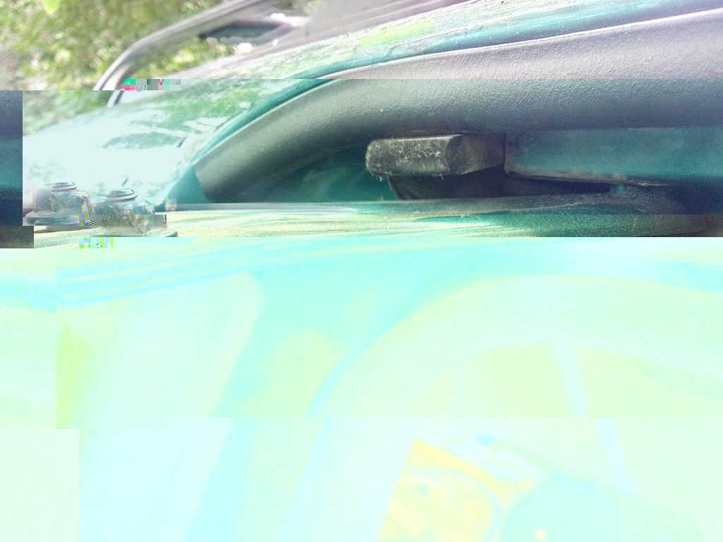

верхний ролик сдвижной двери
xoom писал(а):очень надо знать как снять верхний ролик!1!!
маркером обрисовываешь положение кронштейна ролика, откручиваешь две гайки, снимаешь резиновый упор, снимаешь ролик. Смотри на фото-

Re: Двери
короче описываю процедуру снятия верхнего ролика
- нужно из салона снять пластиковую обшивку верха стойки на которой ремень крепится(здоровый
болт свнутренней звездой)
снять пластиковые крючки для вещей с левва и справа от стойки
отгнуть (акуратно !) ОБШИВКУ потолка
просунуть руку с ключом на 11 (головка с трещеткой_) в отверстие над стойкой
и собственно открутить гайку крепления этого резинового упора
собирать в обратной последовательности
хотя в итоге все это я сделал бестолку так как хоть и был зазор в ролике и между рельсом его
ничего не получилось с ним сделать
а отрегулировал зазоры я с помощью тяги (на фото сверху )проточив еще по 5 мм в длинну
